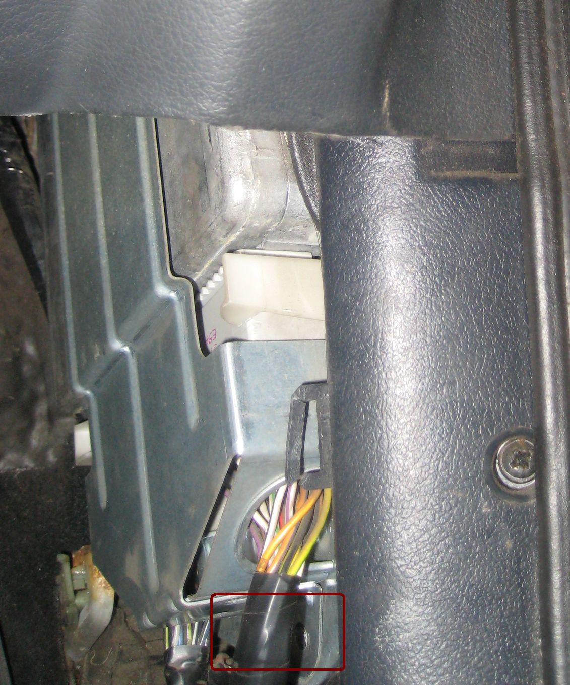

Фотги в студию!!!
Комментарий к файлу: Это та единственная заклепка, которая была найдена и высверлена.
IMG_2815.JPG [ 250.8 КБ | Просмотров: 5529 ]

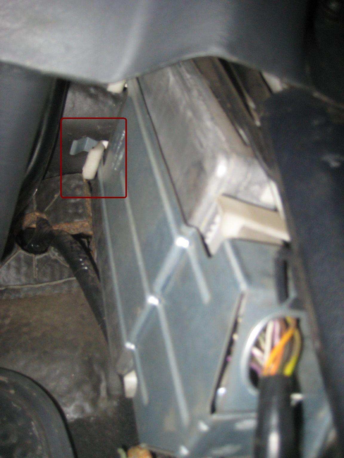

Фотги в студию!!!
Комментарий к файлу: Это те зажимы, которые отгибаются....пластина качается но не снять..как будто снизу еще держит где то(
IMG_2817.JPG [ 139.12 КБ | Просмотров: 5529 ]

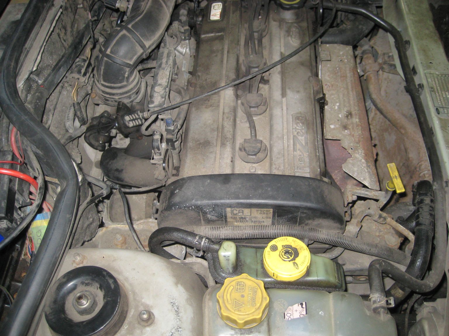

Комментарий к файлу: А можешь на фотках показать, где его искать?
IMG_2814.JPG [ 289.24 КБ | Просмотров: 5530 ]

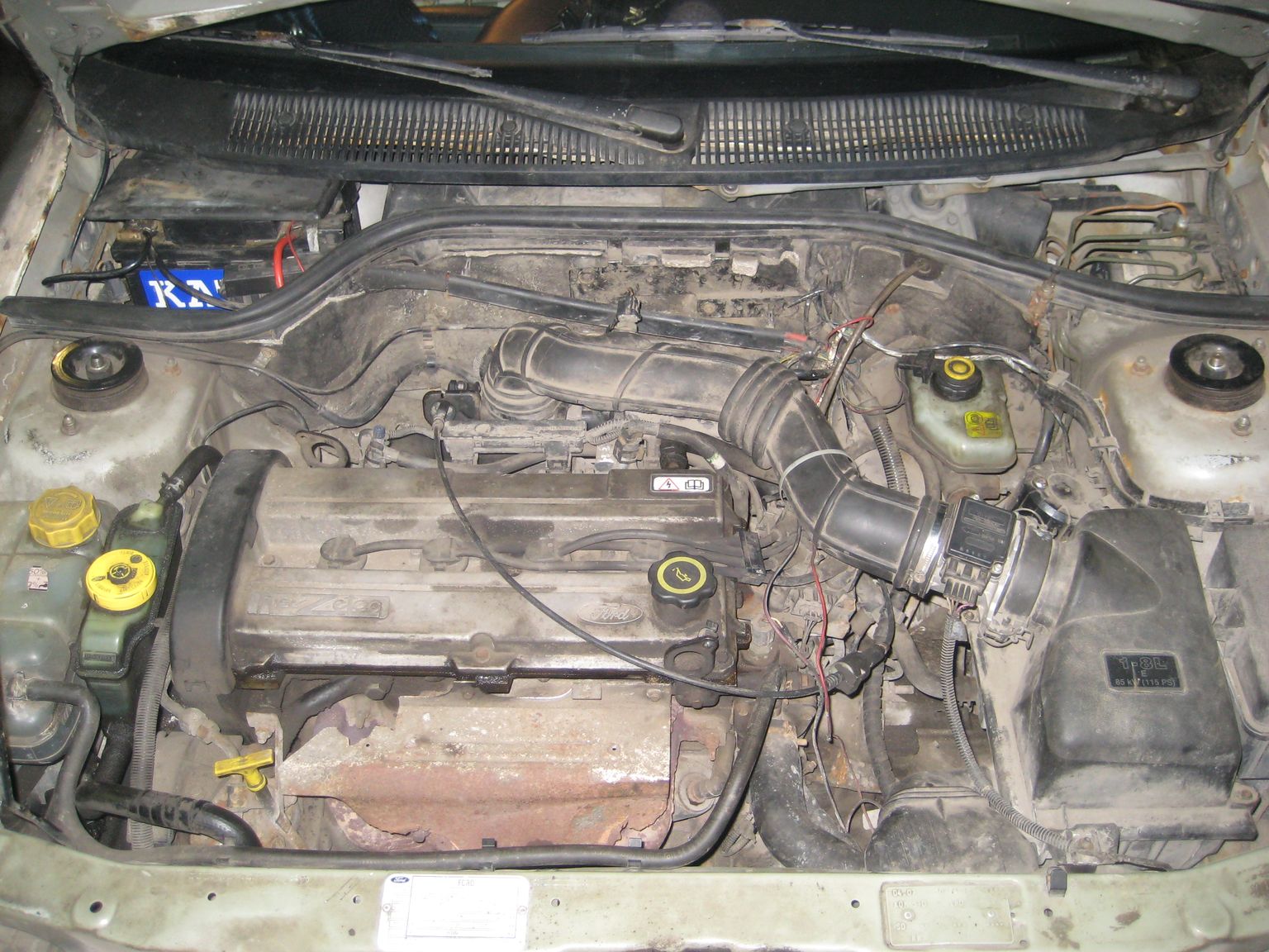

КХХ находится на впускном коллекторе между коллектором и двигателем...
Комментарий к файлу: или на этой?
IMG_2812.JPG [ 322.92 КБ | Просмотров: 5533 ]

СообщениеДобавлено: Пн фев 21, 2011 12:36
Вот тут тоже заклепку высверливали...
СообщениеДобавлено: Пн фев 21, 2011 19:11
Пластину надо сдвинуть (не помню точно) вверх или вниз... Потом она откинется на петлях вверху, и мозг достанется из защелок и вынется вниз.
СообщениеДобавлено: Вт фев 22, 2011 11:17
Energizer613, на фотках показать сложно.
Становишься сам возле левого колеса и заглядываешь в пространство между впускным коллектором и собственно двигателем.
