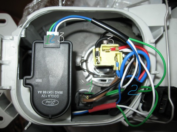

Помогите разобраться. На машине (Эскорт, 1997, Chia) есть электрокорректор фар. Купил новую ПРАВУЮ фару без корректора. Поставил корректор со старой фары. Трёхконтактный разъем подключения корректора на новой фаре не подошел, разобрал разъемы старой фары и новой и поменял местами (теперь старый разъем стоит в новой фаре). А вот теперь сомневаюсь - правильно ли я вставил провода в разъем, т.е. правильно ли сейчас подключен корректор: контакт 1 (зеленый) идет к лампе габаритов, контакт 2 (синий) идет к основному разъему фары, контакт 3 (белый) идет к разъему подключения главной лампы (см. прилагаемое фото). Очень не хочется спалить его... Может ли кто-нибудь посмотреть у себя - куда подключены провода корректора. И вообще есть ли разница в подключении корректора правой и левой фары? Буду очень благодарен за помощь.

Глянь тут у меня есть фота, но ЛЕВ.фара:
http://foto.mail.ru/mail/mickael_lok/4498/4652.html

Спасибо. Похоже, у меня крайние провода наоборот подключены. Но опять есть сомнения по поводу правой/левой фары. А может подскажете, за что отвечают провод 1 (см. фото) на лампе габарита и провод 3 на основной лампе фары, какой там вольтаж? Все дело в том, что в новой фаре есть 2 разъема (мама) для подключения корректора - и отсюда тоже сомнения... И нафига я сразу и старый разъем разобрал...

ещё веселее стало: ..."Торопился и не сразу увидел косяк в схеме внутри фары: у корректора в фишке были попутаны + и -. Чичас 4-е положение уже не работает - чему-то настал крантец. "
А в левой и правой фарах схема подключения корректора и всего остальногоодинаковая? Левая-то фара у меня жива.
