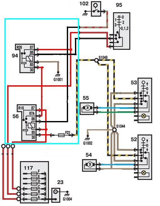

Ищу схему стеклоподъемников после 96 года
Схемы которые у мя есть не подходят или что-то было модифицировано.
Суть проблемы в том что, стеклоподъемники не работают без включеного зажигания. (в планах поставить доводчики стекол)
Либо накрылось реле (56) либо так оно должно быть, требуется мнение профи, а еще лучше схема
По моим схемам вот что получилось ( вырезан кусочег):
23 – аккумуляторная батарея;
52 – выключатель стеклоподъемника левой передней двери;
53 – выключатель стеклоподъемника правой передней двери;
54 – электродвигатель стеклоподъемника левой передней двери;
55 – электродвигатель стеклоподъемника правой передней двери;
56 – реле электрических стеклоподъемников;
94 – реле зажигания;
95 – замок зажигания;
102 – выключатель освещения салона на правой передней двери;
117 – блок предохранителей в моторном отсеке;

у меня не опускаются без зажигания.можно опустить стекла если открыть водительскую дверь.по книжке у зетеков так должно быть
эскорт zetek 1.8 EFI универсал 1992 г. продан
СообщениеДобавлено: Чт ноя 18, 2010 15:50
У меня открывается и закрывается только при включеном зажигании
тогда получается что релюха (56) скисла

смотел умную книжку,там написано что данный режим работы действует только на зетеках 1.8 "чиа". а 1.6"чиа" стеклоподъемники работают только при включеном зажигании

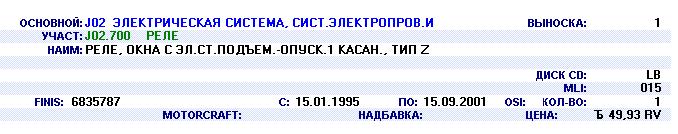

хз должно ли это реле работать реверсом
надо реле смореть скорее всего
Достань реле из под консоли, она в районе кнопок стоит по схеме и посмотри ее номер
так сложно гадать
по номеру хоть что то можно найти

вот что написано на нем:
ford >PA6GF/GB30<
92GG. 14A267 AB
RLY ASY-WDO REG CNTL SENS
72FF304
G1UHS
Made in Austria
Так вот и написано в столбик!
alfa romeo 156 1.9jtd 2000г.в
 Заголовок сообщения: Re: Схема стеклоподъемников
СообщениеДобавлено: Чт май 03, 2012 14:55
глянь http://euroauto.ru/?option=com_firm&tas ... _id=657374 не такое?
