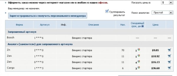

СообщениеДобавлено: Пт авг 20, 2010 1:46
seva100 писал(а):
(А на кольском бендиксы дешевле)
Дешевле они в экзисте... :smile70:
Я брал самый дешевый Zen.
.jpg
.jpg [ 73.92 КБ | Просмотров: 25121 ]
