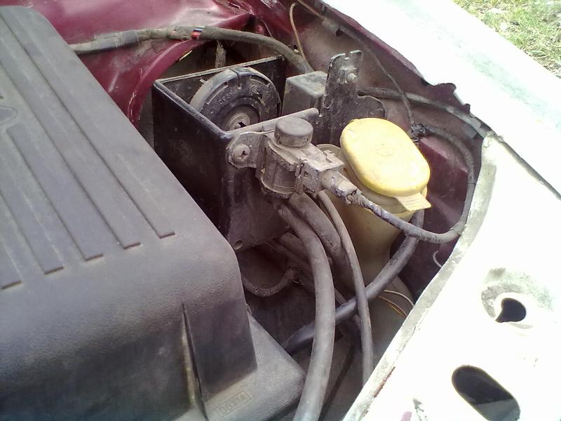

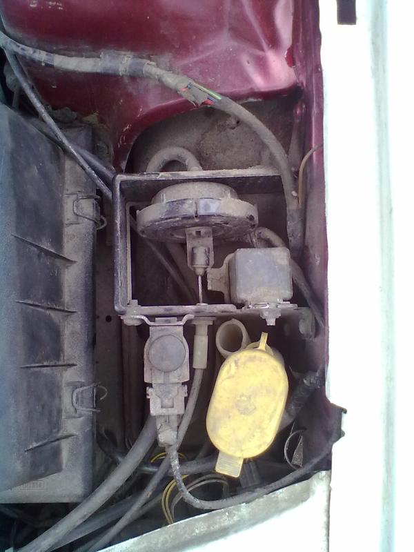

сама мембрана с трубками

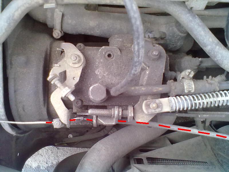

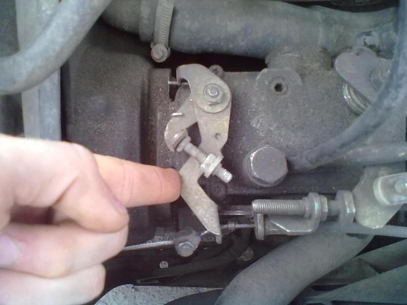

тросик к ТНВД
4.jpg [ 75 КБ | Просмотров: 2626 ]
5.jpg [ 58.85 КБ | Просмотров: 2624 ]

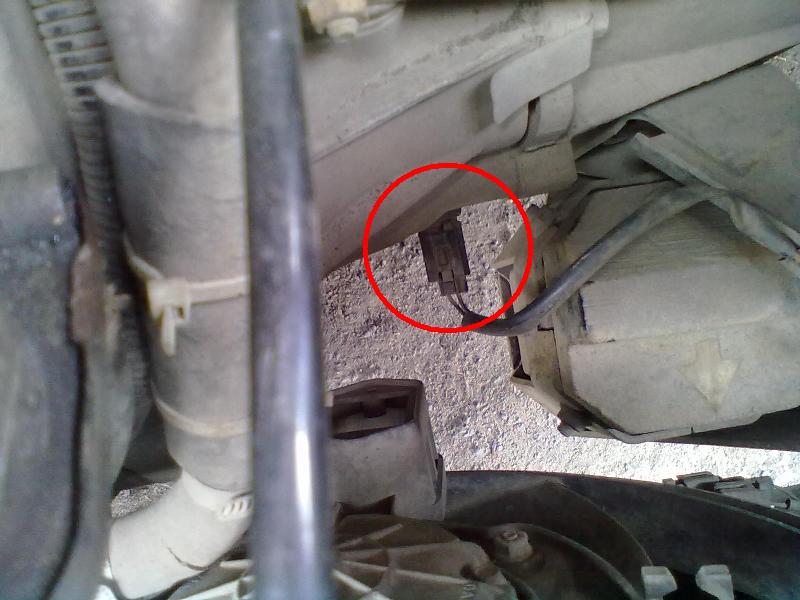

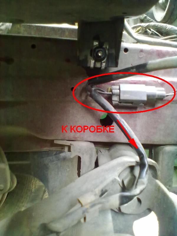

штекера на коробке и лонжероне

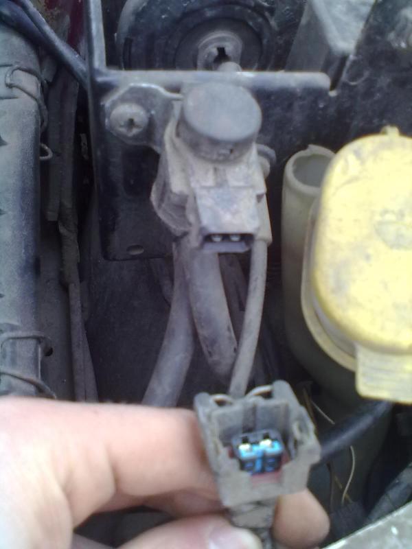

А когда отключаешь разъём на фото 3 , что происходит?
СообщениеДобавлено: Чт май 05, 2011 14:27
Сообщения: 123
Откуда: г. Петрозаводск
Mishal, да, спасибо, так понятнее )
при отключении разъёма просто не повышаются обороты, а задний ход горит...
