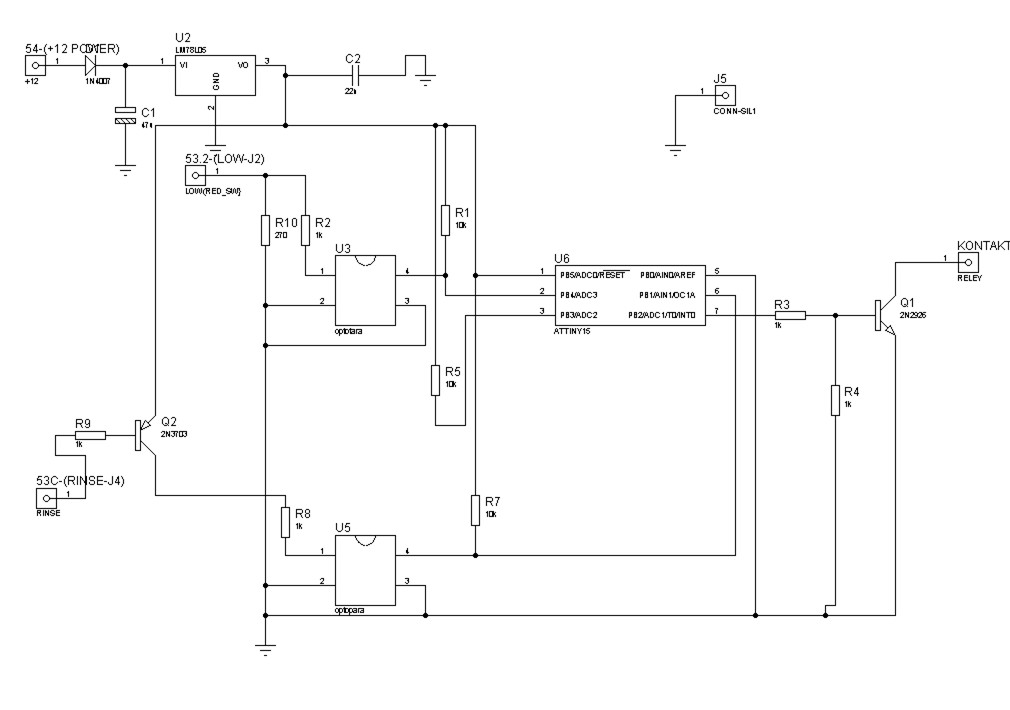

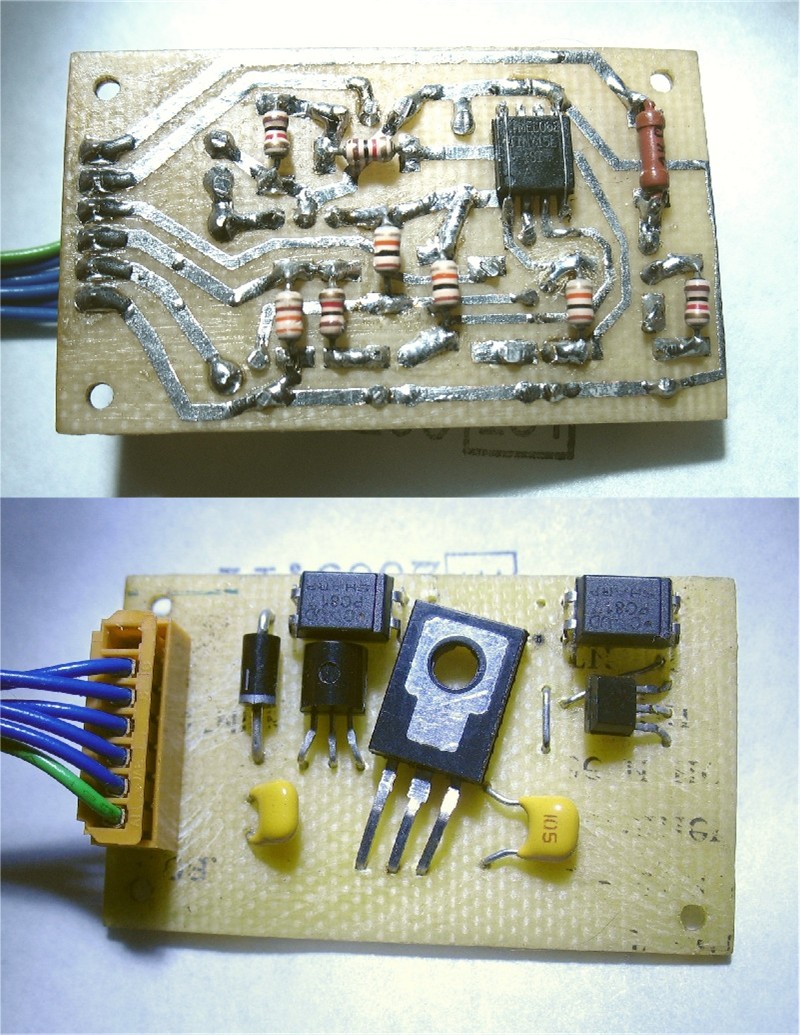

Схема взята с форума тавроводов www.tavria.org.ua. Встречалась потом и надругих сайтах. Разрабатывалосось реле, с регулировкой паузы, для таврии, но я поставил это устройство в Ford Escort 89 год дизель1.8 переделав немного схему (переделка заключалась в каскаде который формировал сигнал подачи воды на лобовое стекло). На этой модели авто интересная конструкция способа подачи воды на лобовое или на заднее стекло, реверсом мотора подачи омывающей жидкости! Изготовив плату и подключив её в ПАРАЛЕЛЬНО к сушествующей проводке. На авто где нет провода с контакта (Р) реле паузы, протянуть его к месту установки устройства! Я ставил сняв верхнюю крышку рулевой колонки очень удобно, все близко.

Комментарий к файлу: файлы, прошивки
прошивка.rar [23.05 КБ]
Комментарий к файлу: принципиальная схема
реле.jpg [ 58.79 КБ | Просмотров: 5893 ]
Комментарий к файлу: Устройство
.jpg
.jpg [ 246.41 КБ | Просмотров: 5827 ]

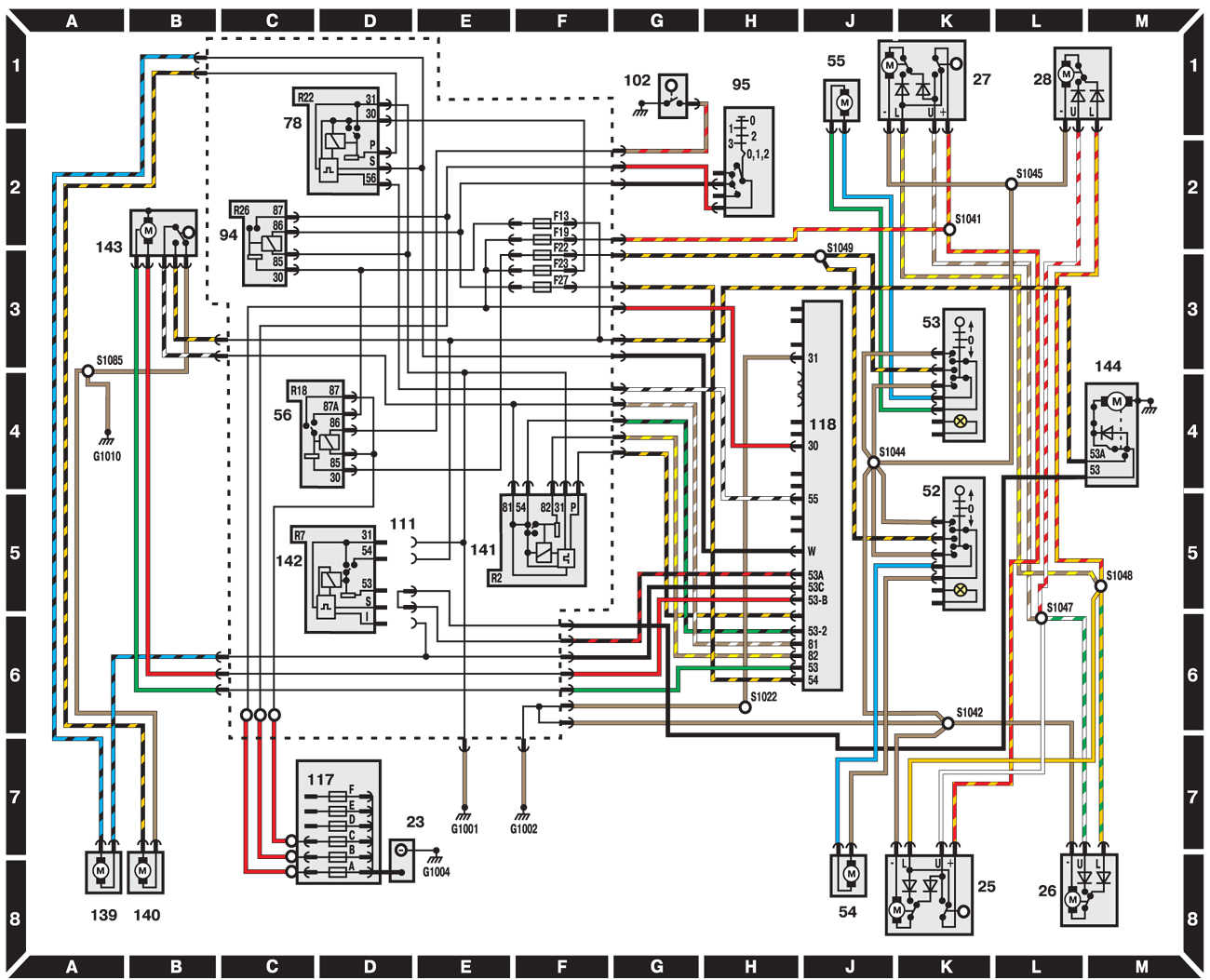

Olegka У тебя на 89-ом г.в. стоит раздельный подрулевой переключатель?
Интересно, а куда подключать это реле на авто после 90 г.в.?
СообщениеДобавлено: Чт окт 21, 2010 17:38
Зарегистрирован: Пн дек 17, 2007 19:39
Сообщения: 65
Откуда: Украина
Да подрулевой раздельный. А как подключать на авто после 90 года так надо схему расмотреть!

СообщениеДобавлено: Чт окт 21, 2010 20:38
Olegka писал(а):
...так надо схему расмотреть!
Глянь тут схемы:
http://pokatili.ru/forum/forum119.php
СообщениеДобавлено: Чт окт 21, 2010 22:49
Сообщения: 65
Откуда: Украина
Если схема такая, то подключается точно так же.
Соединяемые провода совпадают по маркировке. Только провод от контакта Р реле(141) на схеме уже идет к блоку 118( подрулевой переключатель) надо его там найти, а то на схеме нет на нем номера возле блока 118.
Комментарий к файлу: Стеклоочистители и омыватели
омыватели.jpg [ 177.98 КБ | Просмотров: 5827 ]
