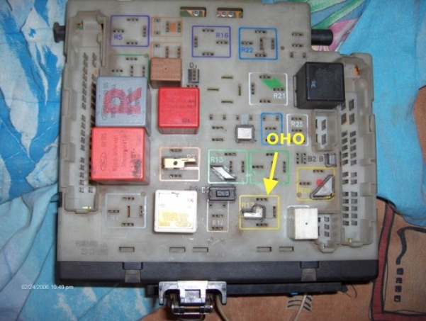

СообщениеДобавлено: Чт янв 28, 2010 16:08
kostas писал(а):
а как это реле узнать в блоке?
Реле R17, скорее всего желтого цвета.
Комментарий к файлу: Вот это реле. Перемычка ставится так.
hpim0360_100.jpg [ 199.18 КБ | Просмотров: 4800 ]
