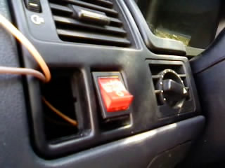

Не буду создавать новую тему, спрошу тут.
В авто установлен корректор фар. Но он не работает. Визуально посмотрел, проводки к ручке регулировке подходят. Приводы коррекции и левой и правой фары тоже на месте. Но электро схем этого узла найти не могу.

СообщениеДобавлено: Пт авг 20, 2010 1:49
TIS тебе в помощь.

MozgoveD писал(а):
TIS тебе в помощь.
Нашел, поставил. Ух классная вещь! Информативная! Однако wiring diagram (электросхемы) почему то на эскорт (орион) только с 1994 года. Буду разбираться.
