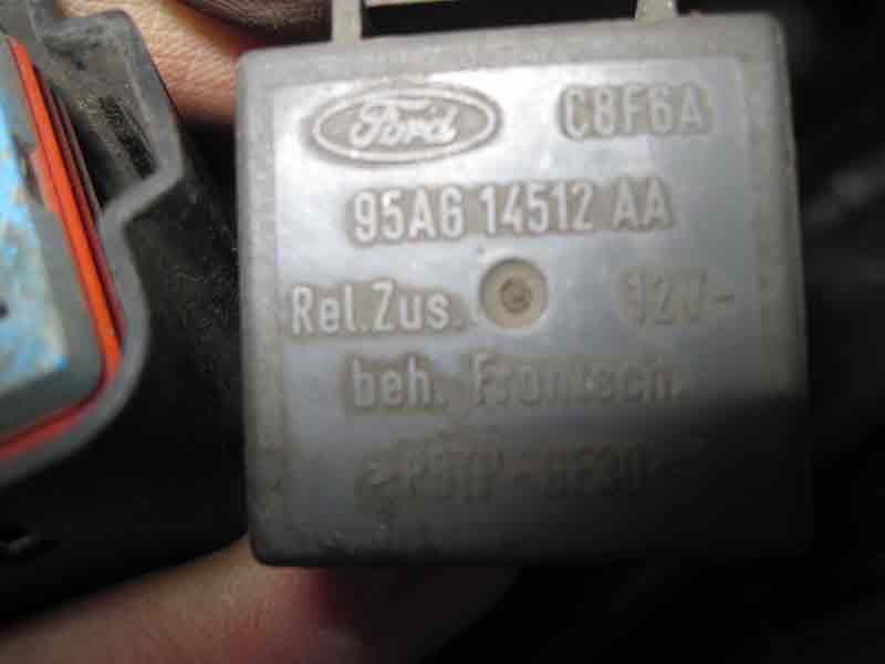

Парни, подскажите - что за реле? реле обогрева лобового стекла вставленное в разъём реле вентилятора охлаждения или что то другое? Находится около аккумулятора.
IMG_0136_resize.jpg [ 13.01 КБ | Просмотров: 8349 ]
СообщениеДобавлено: Сб фев 20, 2010 18:27
Мышонок, это оно и есть, реле подогрева лобового стекла. Стоит возле аккума.

На фото две мамы (черная, зеленая), реле стоит в зеленой (подходят обе) это правильно?
Чья вторая мама?
СообщениеДобавлено: Ср мар 10, 2010 14:13
Мышонок, вторая мама от реле вентилятора радиатора. Какая именно от чего - хез, смотри по проводам, куда идут...
Склоняюсь к тому, что зелёная от вентилятора... Т.к. и реле как правило, зелёное.
Поищи тему"Реле включения вентилятора".
