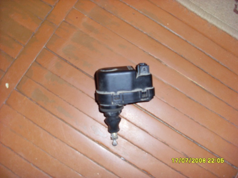

Привет. Нашёл два двигателя коректрра фар.BOSCH VAD 12 071 0 307 851 304 . Гнёзда подсоединения в машине есть. Пробал подсоединять движки не работают. Кто нибуть может сталкивался с ремонтом коректора фар?Мне нужна схема подсоединения или хотябы какое питание и сколько вольт должно приходить на движки. Подскажите!!!
SL381056умен.JPG [72.76 КБ]
