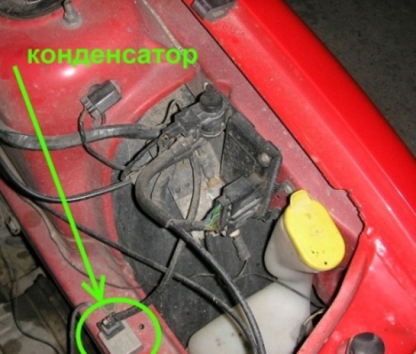

Люди подскажите пожалуйста какой должен стоять кондинцатор,идущий на тахометр возле ЭБУ на левом крыле???

Такой... номинал навскидку не помню, надо глянуть...
Копия PC281822.JPG [ 156.57 КБ | Просмотров: 5329 ]

А с чего Вы взяли, что у Вас проводка на тахо есть ? Вполне может быть, что её и нету. На Фиестах я дважды делал, один раз себе, один клиенту.
А конденсатор на тах не имеет отношения никакого, это помехоподавляющая ёмкость, включенная к "+" модуля зажигания и корпусу ( через крепежное "ушко" )
Вот на старых ВАГах оно точно есть, там сигнал с зажигания на "хитровыделанную" систему контроля давления масла заводится, так что даже если тахо и не было - можно ставить, заработает.
