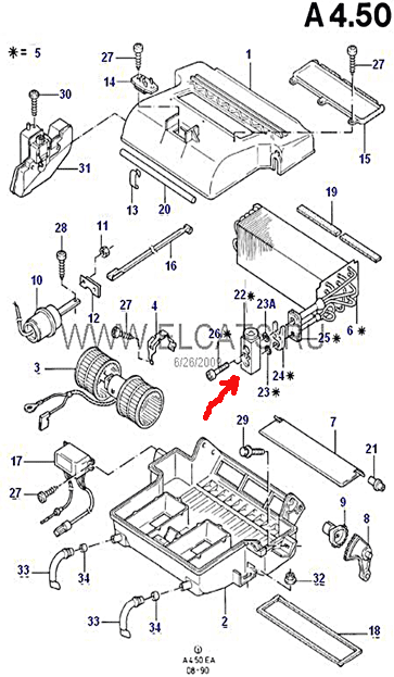

Оба-на! Выходит у меня нормальной печки то и в природе нет :shock:
Если верить схеме - печка питается от кондейных шлангов, а они у меня в моторном отсеке открученные болтаются, а в месте, указанном красной стрелкой 22 (расширительный клапан кондиционера) они намертво присобачены.
И выходит нетути в печке ни антифриза ни вааще чего полезного :shock:
Интересно, а тёплый воздух гонит просто из моторного отсека?
Чё за бред???

Комментарий к файлу: Разблюдовка моего отопителя. И чем он интересно меня отапливает?
кондей.gif [ 64.83 КБ | Просмотров: 10072 ]

Как нет радиатора?Есть, просто на твоем рисунке он ниже, в салоне.А на рисунке то ,что повыше.И судя по нему, до вертокрыла можно добраться сняв крышку №1.

Вот мне тож подумалось, что должна быть ещё одна печка, где-то дальше... Но вот как деталь 1 от детали 2 отделить пока не допедрил. С виду монолитная конструкция...

Вас понял. Значится задача №1 выковырять винтокрыл из кожуха, обозначенного на карте буквами 1 и 2. У кого какие будут предложения? Болгарка не катит...

Залез под капот еще раз посмотрел на кожух печки. Верхняя часть должена сниматься из под капота.Для доступа к нему надо снять уплотнительную резинку и кусок обшивки между впускным коллектором и печкой, тады можно подлезть к печке.
