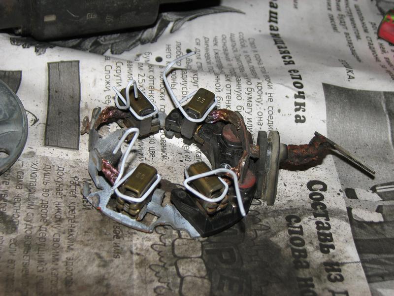

СообщениеДобавлено: Чт авг 06, 2009 12:42
Не знаю как на твоем моторе, на моем стартер благополучно пережил поездку на нем к заправке за 1 км. Ничего не сгорело и даже не потемнело внутри. Правда АКБ у меня мертвый, а ехал я по 100м. с перерывами по 5 мин. Щеточный узел на фотке.
IMG_1634.JPG [ 81.85 КБ | Просмотров: 19906 ]
