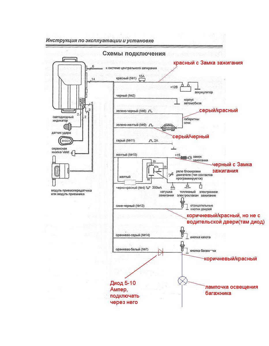

Ответь на вопросы:
1. С какой точки подключил провод сигналки на концевики дверей? В цепи водительской двери стоит диод.
2. Сам концевик без окислов и ржавчины?
СообщениеДобавлено: Вс апр 11, 2010 2:18
Сообщения: 1696
Откуда: Запорожье
Поставить самому уверенности так и не хватило, доверил таким же как я, но более уверенным :bye:
Насчет вопросов:
1. Установщики лазили в район мозгов и там лепили провод сигналки и концевика. За диод они наверное были тоже вкурсе.
2. Концевик как концевик. Яж говорю, что он пашет, иначе бы свет не загорался бы в салоне при открытии двери водительской
starline_214_201.jpg [ 115.42 КБ | Просмотров: 5038 ]
СообщениеДобавлено: Вс апр 11, 2010 3:14
Знакомая схемка... :smile70:
Зуммер невыключенных габаритов при открытии воддвери срабатывает?
СообщениеДобавлено: Вс апр 11, 2010 3:48
Сообщения: 1696
Откуда: Запорожье
Храню как память )
У меня машинка наверное древняя, про зумер не слыхал.
Если двигло запущено и открыть пас. дверь - диод моргает (говорит что дверь мол закрой)
А вот с водительской что-то случилось. Неужели контакт? Может перегорело что-то... Так не скажешь? Только вскрытие? Страшновато туда лезть, а шо делать... :smile139:
