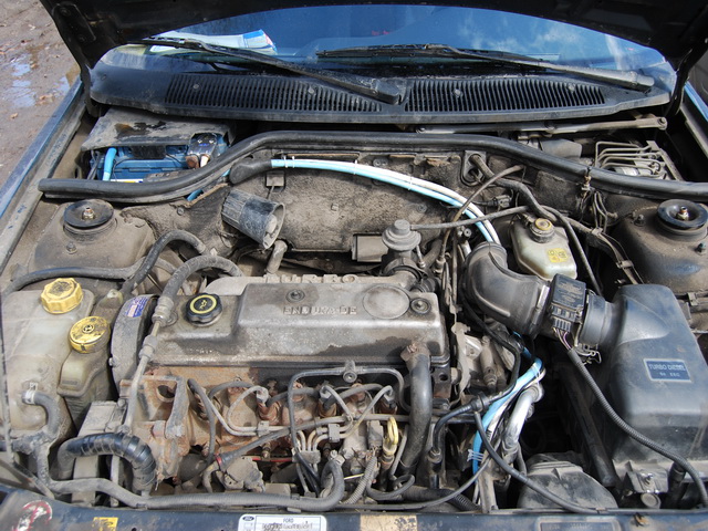

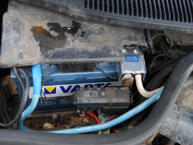

Вот как это теперь выглядит.
4.jpg [ 157.15 КБ | Просмотров: 5618 ]
3.jpg [ 198.04 КБ | Просмотров: 5618 ]
