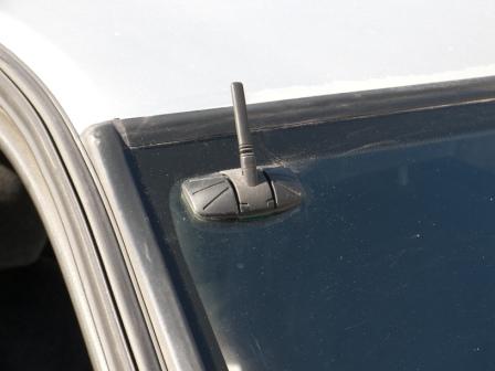

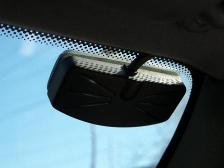

подскажите пожалуйста. просто пришло время менять лобовое стекло и вот думаю ставить ее обратно или нет. Антенна идет насквозь стекла. сигнализация на машине не штатная. на новой сигналке антенна не предусмотрена. для чего она? Какие мнения... Штатная антенна на крыше есть.
Комментарий к файлу: вид из салона
100_5069.JPG [ 18.56 КБ | Просмотров: 3908 ]
Комментарий к файлу: вид сверху
100_5066.JPG [ 20.16 КБ | Просмотров: 3908 ]

Обычно антенна в сигналке - для пейджера.
Но ты уверен, что она имеет отношение к сигналке?
Я бы сказал, это антенна к мобильному телефону-трубке в аффто. Точно таких не видел, но подобные встречались в аффто из-за бугорья.

Антена для мобильного телефона,для GSM стандарта не актуальна.

Судя по длинне антенны - GSM. Если в машине установлена фирменная громкая связь, и хочется ее сохранить, можно заменить на антенну-присоску. Если нет - снять (а пройдя по кабелю, можно и на блок наткнуться) и не париться. Антенны пейджеров так не ставят - их легко выломать, и пользы от пейджера не будет. Антенна GPS ориентирована (поляризована) не так, имеет другие размеры и форму, поэтому это не она.

100% GSM - в старину, когда зона покрытия была хреновой использовались т.н. автомобильные комплекты, представлявшие из себя доподнительную антенну. вспомните какую-нибудь старую трубку, например Nokia 5110. У него на спине резиновая пробка а под ней гнездо для этой самой внешней антенны. кстати, она скорее всего не насквозь, а за счёт индукции работает

Ну если за счёт индукции, то штука нужная :smile70:
