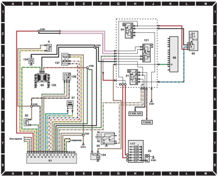

Мужики, помогите разобраться со схемкой, вроде как для 1.б СVH. Я как понял с катушки на тахометр идет через 134 блочек, далее на приборную панель 98. и подвязка этой линии к катушке происходит в точке S1006. Я правильно понял? И если правильно, тот ли это блочек (134), что прям рядом с модулем зажигания присобачен, или у всех по-разному его расположение?
Комментарий к файлу: 6 – датчик температуры воздуха во
впускном коллекторе;
20 – селектор выбора передач АКП;
21 – реле отключения стартера;
23 – аккумуляторная батарея;
37 – датчик угла поворота коленчатого вала;
58 – датчик температуры охлаждения
двигателя;
61 – Э
16CVH.jpg [ 156.14 КБ | Просмотров: 21600 ]
Жека, Ford Еscort, 96 y. 1.6 CVH LUK, TLDM 28/32 90сил, хетч
________________________________________
СообщениеДобавлено: Ср мар 19, 2008 2:39
Не берусь утверждать, что где расположено на других двигателях, но у себя на 1,4 CVH CFi я этот 134 блочок так и не нашел, а на левом крыле под капотом рядом с электронным блоком зажигания EDIS4 (на одной металлической пластине) стоит балластное сопротивление форсунки (резистор в керамическом корпусе).
Если удастся найти 134 блок просьба подсказать, где именно - вдруг еще пригодится.
Удачи.
С уважением, Владимир.
