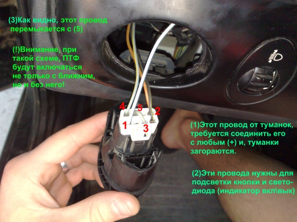

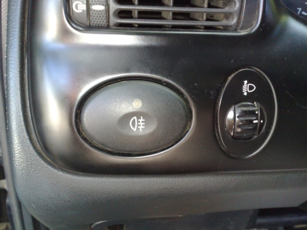

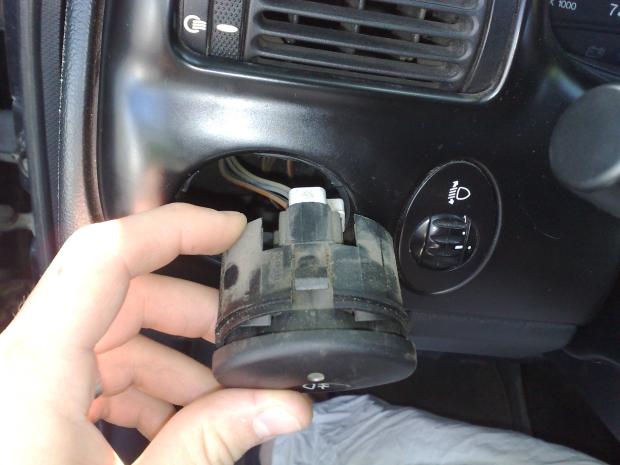

Сложилась следующая ситуация:
наличие разъёмов под ПТФ в переднем бампере не предусмутрены. Купил и установил туманки, марки DLAA, вручную :P Дело осталось за малым - кнопка включения ПТФ на торпедо имеется (см. рис), а вот куда и как протягивать провода, не известно. Быть может, кто подскажет?
Комментарий к файлу: Кнопка вклвкл ПТФ
1.jpg [ 216.74 КБ | Просмотров: 17643 ]
Ford Escort Wagon '95, 1.4i, ГУР, люк, эл.ст.подъёмники

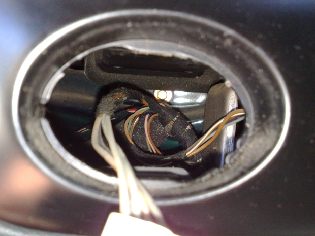

Вытащил...

Внутри...

Это кнопка включения задних птф. А в тех моделях у которых предусмотрены передние птф, это кнопка "состоит из двух кнопок". Так что скорее придется колхозить отдельную кнопку, на моём эскорте стояла кнопка от десятого семейства.

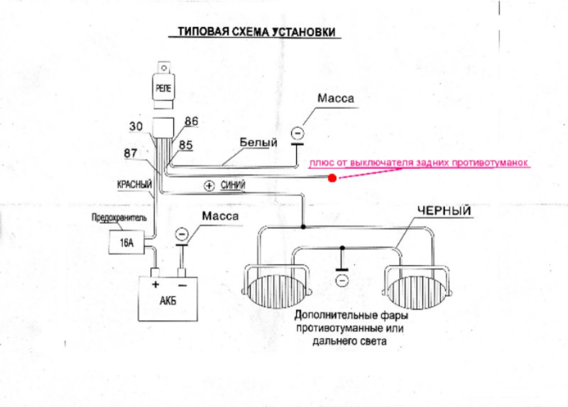

Привет. Я недавно устанавливал дополнительные фары.Можешь посмотреть в форуме-(Дополнительные фары) Подсоеденял по этой схеме. Реле закрепил под кожухом рулевой колонки. Силовой плюс взял от замка зажигания. Самое главное найти плюс от выключателя задних противотуманок.Берёшь прозвонку а лутше тестор и ищешь плюс но чтобы он появлялся только при включенных габаритах ,если не хочешь нарушить правила пользования осветительными приборами. А с зади у меня была установлена только одна противотуманка с левой стороны я её отключил отсоеденив разъём от лампы ,чтобы не вводить в заблуждение с зади движущихся при включении дополнительных фар. Желаю удачи!!!

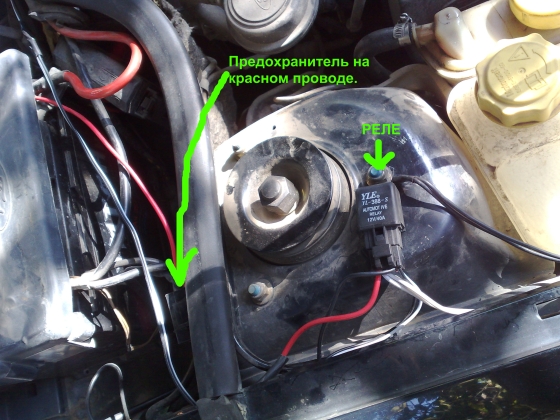

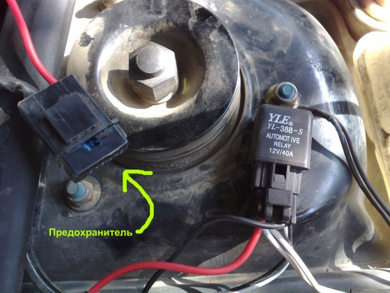

Начну с того, что на рынке аксессуаров приобрёл комплект проводов для установки ПТФ (55грн ~11$). Этот комплект уже включает в себя реле, предохранитель на силовой провод к АКБ, провод (+) для кнопки, расположенной в салоне, два минуса (масса, крепится к кузову) и 4 провода (по два ответвления) на туманки - всё уже в сборе. Фото этого комплекта сделать забыл...

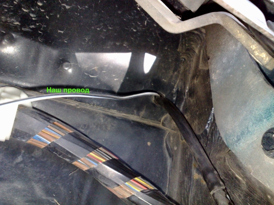

На рис.4 и 5 видно, как реле и провод (-) закреплён к кузову. Слева от него - предохранитель на (+) (спрятан за АКБ (на следующем фото виден). При правильном подключении, остаётся провод, ведущий в салон к кнопке выключения туманок, замкнуть с любым силовым проводом. Как гаворил Андрей06, его можно взять с замка зажигания, но я поступил иначе. На рис.6 видно, что на этом выключателе, изначально, было 4 провода - два серых, коричневый и чёрный. Чёрный - силовой. При подключении нашего провода(1) от туманок (от реле) - туманки включались. Но, наша задача сделать так, чтобы они включались при нажатии кнопки. Способ был найден. Но, мне не нравилось то, что туманки работали только в том случае, когда включен ближный свет. Методом нехитрых манипуляций, я добился того, что теперь туманки можно включать "C" и "БЕЗ" габаритов. При этом, туманка ссзади (в виде красной лампочки) включается одновременно с передними (рис.7).
P.S. Смотрел кнопку туманок на Эскорте такого же года выпуска. Руководствуясь по этой же схеме, можно добиться точно такого же результата, при чём без использования каких-либо дополнительных выключателей.
P.P.S. Самое сложное в этой процедуре, что впрочем заняло большую часть времени - это поиск отверстия, по которому нужно протянуть провод к салону) Он был найден рис.8 - это трубка подачи омывающей жидкости к пятой двери)))

Расположение реле ПТФ и предохранителя. Схема подключения и общий вид
Комментарий к файлу: Провод включения ПТФ, протянут через отверстие для трубки омывающей жидкости пятой двери) В моторном отделении, справа.

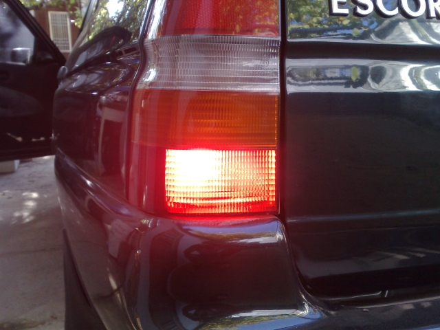

Комментарий к файлу: Задний габарит при включении ПТФ (туманка?) - ненавязчивый, крысный цвет.

:shock: И что это за прожекторы такие сзади ? Задний противотуманный фонарь это просто дополнительный красный габарит в левом плафоне.

Да ну? У габарита мощность - 4-5 Вт, а у противотуманки - как у стоп-сигнала, 21 Вт...
