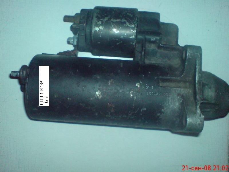

СообщениеДобавлено: Вс сен 21, 2008 23:29
Вот фото моего запасного стартера (редукторный). Я обозначил его номер как раз в том месте, где он выбит. Именно выбит, а не отлит.
А вот не нашел, где мощность указана.

СообщениеДобавлено: Пн сен 22, 2008 0:19
А тот стартер редукторный, что сейчас установлен на машине имеет номер 0 001 108 033. Интересно бы узнать его мощность.
Так покури бошевские каталоги и узнаешь.
СообщениеДобавлено: Пн сен 22, 2008 15:34
Сообщения: 4139
Откуда: Великий Новогород
Mishal писал(а):
dsa писал(а):
..Ставился на Эскорты с 1981 по 2001 и на Фиесты с 1976 (!) по 2001г....
А на какие моторы его ставили? На любые?
Как бы нам это узнать? Может быть, в Хайнесе написано?
Starter motor
Make/type:
Bosch . . . . . . . . . . . . . . . . . . . . . . . . . . . . . . . . . . . . . . . . . . . . . . . . .DM, DW or EV
Magneti-Marelli . . . . . . . . . . . . . . . . . . . . . . . . . . . . . . . . . . . . . . . . . .M79 or M80R
Nippondenso . . . . . . . . . . . . . . . . . . . . . . . . . . . . . . . . . . . . . . . . . . .No type numbers given
Output:
Bosch DM . . . . . . . . . . . . . . . . . . . . . . . . . . . . . . . . . . . . . . . . . . . . . .0.8, 0.9 or 1.0 kW
Bosch DW . . . . . . . . . . . . . . . . . . . . . . . . . . . . . . . . . . . . . . . . . . . . . .1.4 or 1.8 kW
Bosch EV . . . . . . . . . . . . . . . . . . . . . . . . . . . . . . . . . . . . . . . . . . . . . .2.2 kW
Marelli M79 . . . . . . . . . . . . . . . . . . . . . . . . . . . . . . . . . . . . . . . . . . . . .0.8 or 0.9 kW
Marelli M80R . . . . . . . . . . . . . . . . . . . . . . . . . . . . . . . . . . . . . . . . . . . .1.8 kW
Nippondenso . . . . . . . . . . . . . . . . . . . . . . . . . . . . . . . . . . . . . . . . . . .0.6 or 0.8 kW
Minimum brush length:
Bosch and Magneti-Marelli . . . . . . . . . . . . . . . . . . . . . . . . . . . . . . . . .8.0 mm
Nippondenso . . . . . . . . . . . . . . . . . . . . . . . . . . . . . . . . . . . . . . . . . . .10.0 mm
Commutator minimum diameter:
Bosch DM and DW and Nippondenso . . . . . . . . . . . . . . . . . . . . . . . .32.8 mm
Bosch EV and Magneti-Marelli . . . . . . . . . . . . . . . . . . . . . . . . . . . . . .Not available
Armature endfloat:
Bosch DM and DW . . . . . . . . . . . . . . . . . . . . . . . . . . . . . . . . . . . . . . .0.3 mm
Bosch EV and Magneti-Marelli M80R . . . . . . . . . . . . . . . . . . . . . . . . .Not available
Magneti-Marelli M79 . . . . . . . . . . . . . . . . . . . . . . . . . . . . . . . . . . . . . .0.25 mm
Nippondenso . . . . . . . . . . . . . . . . . . . . . . . . . . . . . . . . . . . . . . . . . . .0.6 mm
СообщениеДобавлено: Пн сен 22, 2008 17:24
Сообщения: 4139
http://ecat-online.bosch.de/toc/ru/0000 ... ramesetJsp
Не уверен, что ссылка работает, если не работает, тогда нужно открыть домашнюю страницу каталога и либо в поиск, либо налистать по модели.
0 001 108 033 - это:
DW (R) 12V 1,4 KW
0 001 107 027 - это:
DW (R) 12V 1,1 KW
