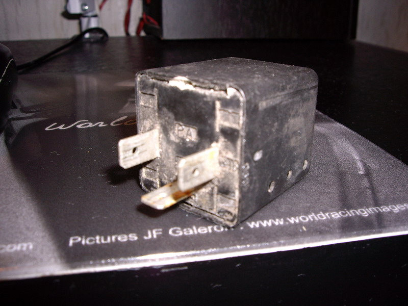

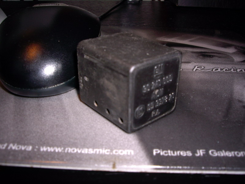

Пищалка выглядит вот так. В корпусе обязательно должны быть круглые дырочки(если их нет то это не пищалка). на фордовских пищалках присутствует надпись "Zimmer". На фото пищалка от GM, пищит еще противней родной.
Кстати как выглядит пищалка от ВАЗ 2110? к нам подойдет?

Нафига на разборке? Там и дорого будет, и искать сложно... Зайди лучше в "Микронику" на Новочеркасском 51 или в "Чип и Дип" на Кронверкском 73 или Восстания 8 - да послушай там зуммеры на 12 В. Выбери звук на свой вкус. Максимум полтинник отдашь =)))
жаль только "Микроника" сегодня закрыта...
зато на обратном пути заскочил на разборку на фучика, у них там один зуммер, как раз как на фотке у spr
короче эскортовский просто песнь соловья по сравнению с этим чудом...
