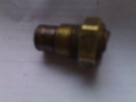

подскажите плз где искать такое и какой номер запчпстей
Комментарий к файлу: у датчика на медной блямбе снизу написанно-22B6 95
18012008(001)b.jpg [ 8.34 КБ | Просмотров: 5365 ]

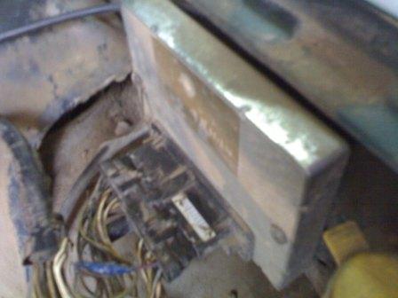

тоже непонятно какой блок управления :cry:
Комментарий к файлу: на блоке наклеечка-на ней HB7A82A189
18012008(004)c.jpg [ 20.59 КБ | Просмотров: 5364 ]
Блок управления зажиганием и карбюратором.

а какой именно?Марка модель название?
Модуль EDIS. В экзисте - 6641381

т.е это и есть кабовские мозги и больше ничего нет?

А че трубочка вакуумная обрезана за ненадобностью???

она есть просто модуль похоже предыдущий хозяин вверх ногами его поставил)))
это точно EDIS ,я просто заказать его хочу обидно будет если из Германии не то придет за 7500 р

просто везде написано что должен стоять ECSP 2 какой то
Этот модуль за положение ШД отвечает?

Это ECSP 2 и есть.
Он выполняет роль электронного зажигания EDIS и заодно управляет ШД карбюратора.
Стоит он не вверх ногами, а так и должен стоять (во всяком случеа у меня он стоит также и тамже).
Чтоб не ошибится при заказе в EXIST лучше всего заказывать по рекомендации менеджера по VIN, так в случае привоза не того всегда можно здыхать назад по ошибке менеджера.
