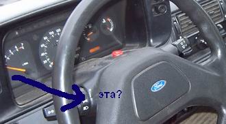

СообщениеДобавлено: Сб авг 25, 2007 19:03
Подрульник...

СообщениеДобавлено: Сб авг 25, 2007 19:08
А с каких это пор габариты кнопкой включаются :shock: :?:
Всегда, вроде бы, на рулевой колонке слева, штуковина такая круглая,ее вперед поворачиваешь, сначала габариты включаются, а если дальше повернуть (от себя), то и ближний свет. Или я ошибаюсь?
Может на МК-5 по другому :?: :oops:

Извиняюсь, я до сих пор не разобрался как пользоваться световыми приборами. То, что у меня барахлит называется по книге выключатель противотуманных фар. При ее нажатии включались подсведка приборов и вроде габариты (?) Менты задолбали ганяться за мной ночью по проспекту, да и мне это надоело. Хочу чтобы с первого нажатия на эту кнопку все срабатывало. Ранее думал причина в печатном блоке, а нет...
