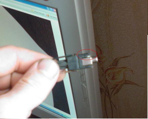

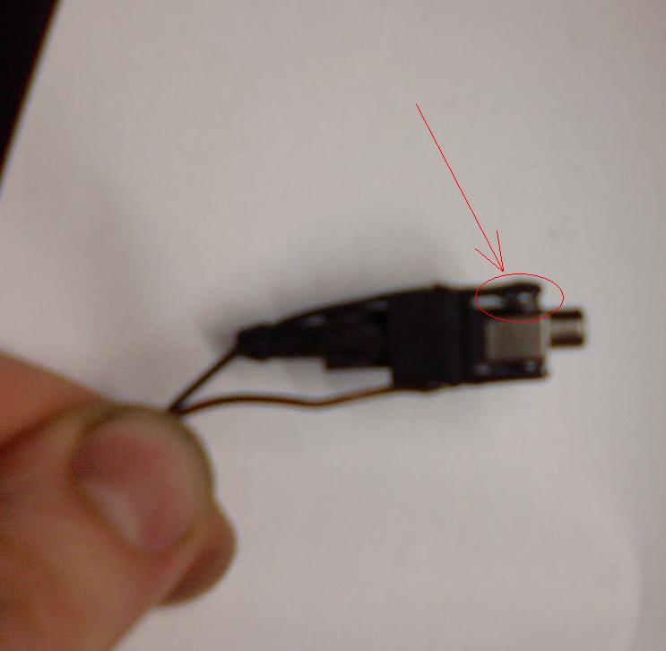

К форсункам омывателя лобового стекла вместе с водичкой подходят 2 провода, закороченные в теле форсунки м/у собой ч/з какую-то таблетку. Что это? сопротивление или что?
Для чего это нужно, кто нибудь знает? (провода - черный и коричневый).
Фото неважные, но понять можно.
Photo-0324.jpg [ 28.4 КБ | Просмотров: 7186 ]
Photo-0322.jpg [ 25.13 КБ | Просмотров: 7186 ]
СообщениеДобавлено: Вс июн 14, 2009 20:19
Сообщения: 2191
подогрев форсунок
