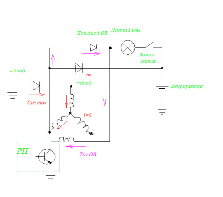

СообщениеДобавлено: Вт дек 16, 2008 3:51
Nikson1200 писал(а):
точно такая же фигня. на незаведенной машине горит лампочка еле-еле, на заведенной или не горит (как будто всё ОК) или снова горит еле-еле. зарядка не идёт совсем. проводок на лампочку в порядке - при заземлении лампа горит ярко. контакты на гене прочистил, на стартере тоже (перед этим ремонтировался).
у меня кто-то сдох внутри генератора?
Нет массы через регулятор напряжения до лампочки. Щётки смотрел, контакт есть?
Если шаришь в электрике - в помощь для понимания где рыть тебе рисунок.
Безымянный.jpg [ 38.18 КБ | Просмотров: 7287 ]
СообщениеДобавлено: Вт дек 16, 2008 4:08
Зарегистрирован: Пт дек 07, 2007 1:35
Сообщения: 136
Откуда: Беларусь, Минск
генер ещё не снимал - не успел до гаража добраться :(
спасиб за схему, понятно нарисовано (а то раньше - как чёрный ящик было)! попробую разобраться и отпишусь тут что к чему...
