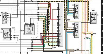

Как включаю зажигание - начинает работать задний дворник. Подрулевой новый. Провода в крышке багажника смотрел - все ок. Контактная группа багажника - тоже все нормально. В чем может быть проблема ?

в поподании "+" на контакт дворника ищи косу или глюк в бп
СообщениеДобавлено: Пт май 31, 2013 2:06
Лови схему.
Работать может, если на пине 53а стрекозы постоянно висит +12В вне зависимости положения рычажка.
Надо выдернуть фишку из стрекозы. Дворник всёравно машет?
Тогда есть замыкание в цепи +12В дворника и скорее всего оно в блоке реле.
Комментарий к файлу: 144 - элдвигатель дворника
118 - стрекоза
142 - реле прерывистой работы(только универсал)
sh13.jpg [ 53.86 КБ | Просмотров: 10960 ]

там электрик делал, я только наблюдал, там походу стояла неправильная перемычка в блоке реле.

там вместо реле перемычка стояла, она не те ноги перемыкала
