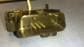

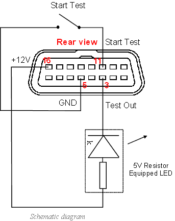

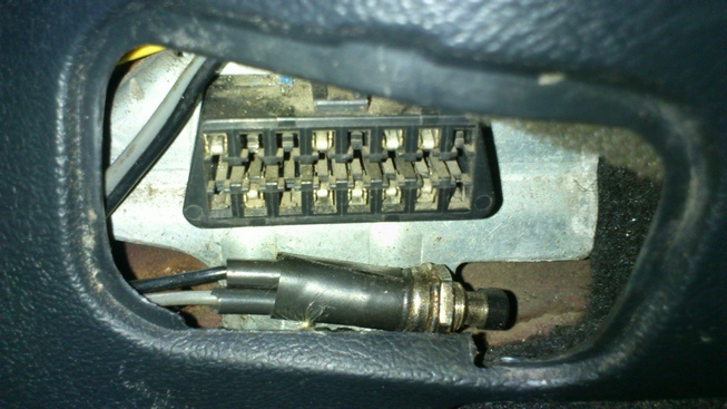

Приветствую всех!
Наконец получил долгожданное устройство, лайт-версию, т.е. только плата v1.6, белорусской сборки ))
Обернул все в OBD- и COM- разъемы, первый запуск "в холостую", т.е. подаю питание 12В, соединяюсь с компом - все ОК, соединение есть, прога видит устройство.
Второй запуск - уже по-настоящему: вставляю в OBD2-разъем; вижу, что питание на плату подается, диод моргает по схеме 5-95, и... соединение с еес4 не происходит (( Для верности подключаю прогу - прога соединяется с устройством, видит его, но пишет, что устройство не видит еес4 ((.
Согласно инструкции пробую местами менять 3 и 11 контакты (переполюсовка) - опять ничего не происходит.
Начинаю подозревать цепии еес4 - типа уже умерли и между 3 и 11 ничего не подается.
По старому доброму методу подключаю светодиод - и он горит, выдает коды, в общем как и должно быть.
В общем, что делать?
Для справки привожу фото OBD-2 мама-разъема в авто, фото контактов платы в папа-разъеме, рабочую схему подключения диода к колодке OBD-2.
Да, код еес4: 95FB12A650BA FLUX

Отвечу только потому что у вас ситуация аналогична моей. У меня код мозгов 95AB-12A650-PC. И что-бы адаптер вышел на связь с вашим авто вам нужно в программе в "настройки порта обмена" выставить сом1, потом скорость обмена поставить 38400 и в "опции модуля" поставить в "скорость порта EEC-IV" 19200 и нажать сохранить. Адаптер должен связаться с авто (есле не свяжется с первого раза то попробуйте перейти в "скорости обмена на 9600 и нажать на подключить и потом снова перейти на скорость обмена 38400 и тогда уж точно свяжется, во всяком случае у меня это прокатывало), но к сожалению дальше песня и закончиться, у меня так во всяком случае (всмысле адаптер виден и связь с авто есть но ошибки и всё остальное нельзя прочитать). И по поводу картинки со светодиодом. Мне кажется что то что вы как говорите считываете таким образом коды не правда, ну не может этого быть, там ведь на 3 и 11 номерах выводов колодки сидят "быстрые коды", а не медленные. Такая операция возможна только с "медленными кодами", то-есть с трёх-контактной колодкой под капотом. и есле не трудно назовите пожалуйста данные вашего авто, ну год там, объём, код двигателя, мощность.
И что-бы не гадать с выводами адаптера нужно провод с 6 ножки мах487 (или что там у вас, может мах485, без разницы) соеденить с 3 контактом обд2-разъёма а вывод с 7 ножки мах485 соеденить с 11 контактом обд2-разъёма. Так должно быть правильно.
Ещё добавлю, гляньте, может умельцы для удобства уже поменяли выводы с EEC-IV и на диагностческую колодку выведены 17 и 48 номера ножек EEC-IV а не 18 и 19 номера, как должно быть с завода.

Привествую!
Aleksej431, спасибо, попробую по предложенной схеме подключиться, может получится. По поводу подключения светодиода: после 95го года 3х-контактного разъема диагностики под капотом уже не ставили, у меня там есть только фишка коррекции угла зажигания. Выводы для диагности медленных кодов подаются на OBD-2 разъем, но снимаются не между 3 и 11 пинами, а между 3 и 16. Схема не моя, нашел ее в инете, и она рабочая (100% работает на Scorpio 95+, и у меня), т.е. медленные коды по ней читаются без проблем, в том числе с помощью проги и простого адаптера, известных в инете как "EEC IV CODEReader".
И Ваша версия про то, что на OBD-2 разъем выведены 17 и 48, видимо, правильная! Машина у меня Fiesta'96 МК3 1.1 моно, двигатель G6A, 50 л.с.
По схеме fiesta mk3, контакты 18 и 19 идут на некий SBDS connector, причем это только для DOHC 16V!!! Для моего же авто 18й контакт идет на концевик TPS ((. Т.е. если у меня и есть поддержка DCL, то реализовано через другие контакты ((
Закралось подозрение, что для системы CFI (моно) этот адаптер использовать нельзя. К тому же, если посмотреть на список машин, для которых адаптер заработал, то это все 1,6-1,8 16V, Turbo, XR2i и тд, т.е. авто с распределенным впрыском.
Aleks60, спасибо, тоже попробую, но, кажется, что проблема гораздо глубже ((.
Fiesta'96, 1.1HCS CFI

Да, действительно у вас медленные коды выведены на 3 и 11 ножки OBDII- разъёма!!! Правда у вас машина не после 96-го года а до 96-го года. Вот тут с автодаты ваша схема и коды самодиагностики. По поводу быстрых кодов и возможности использования адаптера креатора ничего сказать не могу, даже не знаю. У меня тоже когда-то была фиеста (правда очень старенькая, 86-года, ещё с контактным прерывателем). Первая моя машина, вторая, на каторой езжию и сейчас это ескорт.

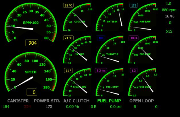

Приобрел лайт версию. Все подключилось, ошибки выдает, графики работают, только тест не запускается. Вернее на не заведенном движке он запускается(насос гудит, печка вроде включается) после этого ничего не пишет. Завожу двигатель нажимаю тест-пишет, что не был сделан тест на не заведенном двигателе... И еще. Где найти данные для датчиков, что бы сравнить правильно показывают или нет.

Скриншот с моей машины
датчики.jpg [ 48.94 КБ | Просмотров: 10932 ]

spark adv 11градусов это при прогретом и работающем двигателе? На какое авто подключали? Спрашиваю потому что у меня когда заводишь холодный двигатель показывает 10гр а затем по мере прогрева растёт до 30ти градусов и уже на хх и прогретом двигателе становится 26-30гр и скачет иногда.
СообщениеДобавлено: Сб ноя 17, 2012 21:39
Зарегистрирован: Вс ноя 11, 2012 13:33
Сообщения: 2
Откуда: Витебск
Судя по температуре двигателя-то прогретый.
