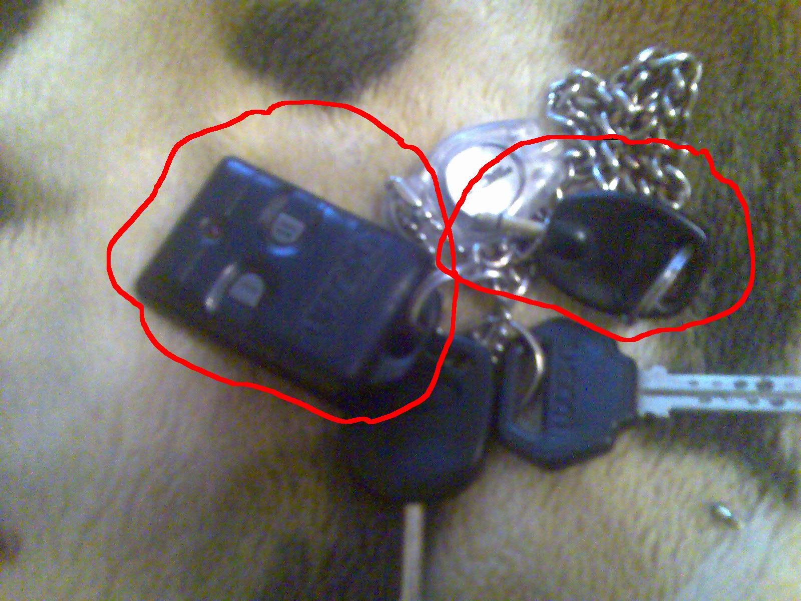

насчет модели не знаю, никаких доков на нее нет
но на ней вот такой брелок с двумя кнопками, причем зачем вторая кнопка я так и не знаю, работает только с кнопи"1" и открывает и закрывает, так же выведен в машине тумблер, как предхоз сказал что это от сигналки а зачем оно там не сказал, но я его щелкал - никакой реакции, и еще один ключик тоже клифорд - как бы разблокирует замок зажигания

Вот на этом ресурсе http://ugona.net/remote/page16.html
фотка твоего брелка есть, но инструкции нет.
На прежней машине у меня вторая кнопка нажималась для проверки постановки на сигнализицию.
А кнопка в салоне вроде как Valet называется, используется для программирования функций сиги.
НО, говорю только за себя:)
P.S. У меня стоит Челенджер.
На брелке написано челенджер 2000, а на блоке - челенджер 4000.
Наверное прописали эти брелки после потери родных.
И не только...
Слишком большой список типов клиффордов с этим брелком...
Вот мануал к CLIFFORD Arrow II, она есть в этом списке.
