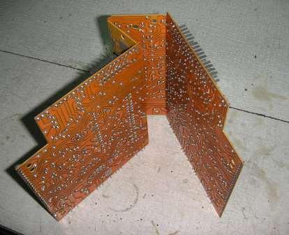

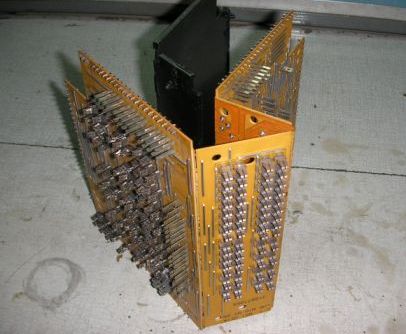

СообщениеДобавлено: Пт окт 31, 2008 3:31
Ещё фоток блока. Блок реле мой.
Снимал его давно, всё пропаял. Окислов не было.
На преды не смотреть, не по номиналу, так у предхоза стояли:
СообщениеДобавлено: Пт окт 31, 2008 3:44
Сама плата блока...
Советую обратить внимание - на фотках топика очень хорошо заметно, что платы блоков у всех разные, т.е. из разного материала и изготовитель у них наверняка не один и тот же. Не в этом ли собака порылась - почему в одних блоках трабл за траблом, а другие ходят без проблем?
Копия P3153150.JPG [ 30.44 КБ | Просмотров: 17043 ]
Комментарий к файлу: С откушенными перемычками
Копия P3153152.JPG [ 29.39 КБ | Просмотров: 17043 ]
Комментарий к файлу: Вид изнутри - всё чисто
P3153153.JPG [ 28.13 КБ | Просмотров: 17043 ]

Что-то я не пойму, как это Хлеся из P3153150.JPG перешла к P3153153.JPG?
Там же все намертво запаяно! распаивать? но это ж такой гем...!
и кстати, я смотрю у Холёси с оранжевыми схемами вроде бы все ок. стоило мучиться? другое дело у Миши Л.

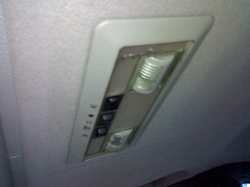

СообщениеДобавлено: Пт дек 05, 2008 12:01
Сообщения: 333
артемка писал(а):
какой переключатель?
у меня обычный прямо в фонарике двери-выкл-вкл
Переключатель в потолке два тумблера на лампочки один на эти самые 20 сек.
05122008393.jpg [ 38.91 КБ | Просмотров: 16891 ]

что-то я не пойму, как это Хлеся из P3153150.JPG перешла к P3153153.JPG? там же все намертво запаяно! распаивать? но это ж такой гем...!
Между ними как раз есть P3153152.JPG, а над каждой фоткой ещё и комментарий написан. :)
