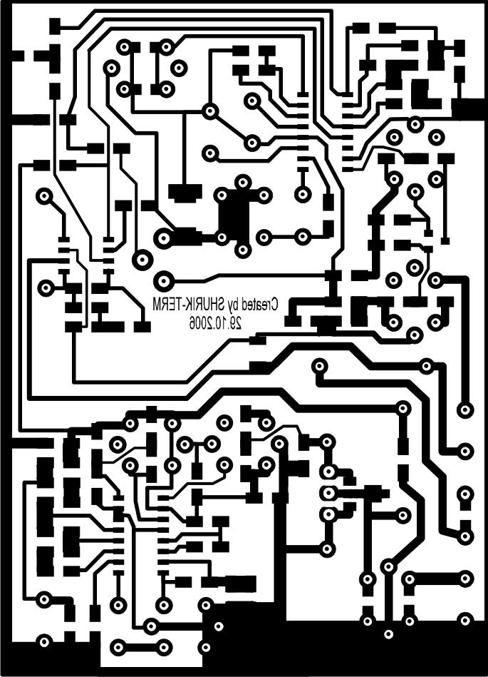

Creat0r В чем плату разкрабатывал? Я таких могу наделать, конечно не завод, но десятка два сделаю.
Комментарий к файлу: Одна из моих поделок))))
Рисунок1.jpg [ 98.76 КБ | Просмотров: 9732 ]

shurik-term не надо, ЛУТом или фоторезистом и я смогу :)
Делал в протеусе с академический лицензией. Далее экспортирую в Gerber и отсылаю на один заводик отечественный.
