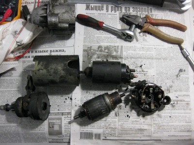

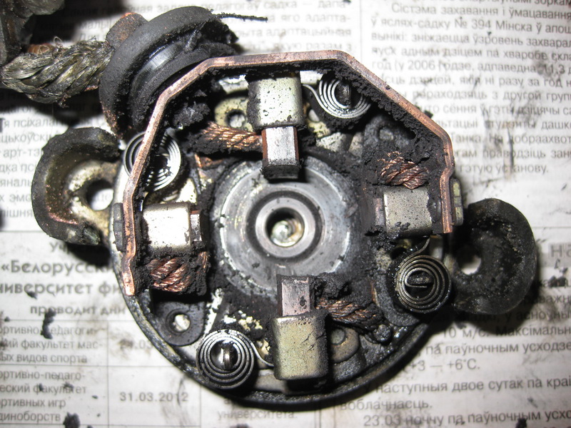

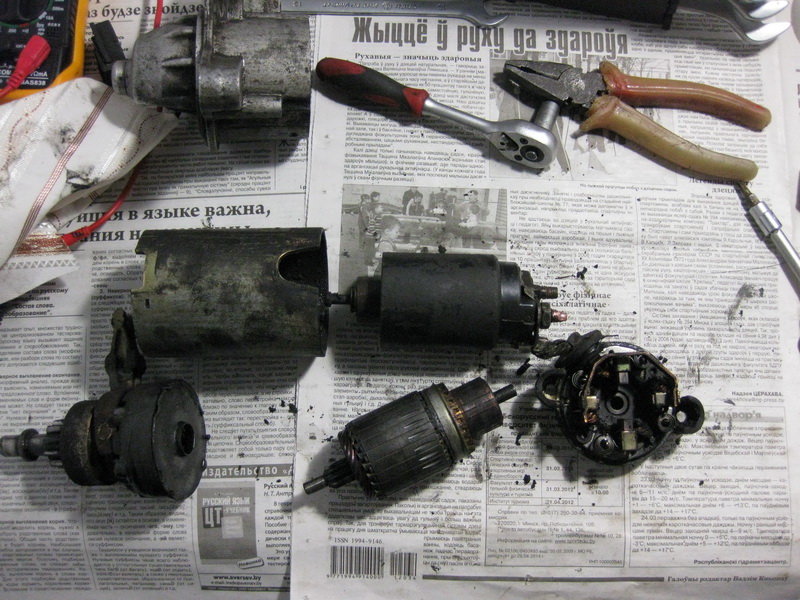

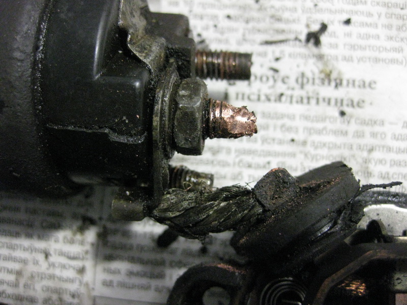

Таки разобрал. Всё не так уж и серьёзно. Две из четырёх щёток закончились. Вдобавок ко всему гадости там по уши, замучаюсь отчищать. Не смог отвернуть гайку на втягивающем, раскололся корпус и провернулся контактный болт. Походу втягивающее под замену, вместе со щёточным узлом. Что туда можно поставить, ну в смысле от чего, или может родное есть на замену?
На корпусе выбит номер F6RU-11131-BA, и ещё есть наклейка MOTORCRAFT 93B-11000-AC с цифрами могу ошибаться, всё размыто очень.
стартер1.jpg [ 231.67 КБ | Просмотров: 7169 ]

На корпусе стартера должен быть выбит "бошевский" каталожный номер.По нему в магазине подбираются запчасти.
