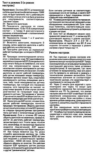

Да! Но мне и другим не ясно, сколько длится эта колбаса - 10 мин или до бесконечности пока бенз не закончится? Когда перемычку то вытаскивать?
СообщениеДобавлено: Вс авг 02, 2009 17:27
Сообщения: 2191
примерно так написано в одной из книг
диаг 3ч.JPG [ 68.68 КБ | Просмотров: 3057 ]
ORION-88 CVH-1.6 EEC-IV
Focus II 1,8 Trend джинсовый
