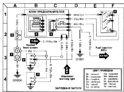

Итак, проблема: лампа с изображением аккума не светит, но заряда, судя по внешним признакам, нет.
Как это было:
Сначала начала глючить магнитола - кратковременно выключаться.
Затем перестала нормально работать приборная панель, перестали включаться поворотники.
Потом машина просто встала...
После отгона её с дороги на рядом расположенную стояночку у заправки, выяснилось, что аккум сел. Поставил другой. Было очевидно, что нет заряда. Но на приборной панели лампа с изображением аккумулятора уверенно гасла после запуска двигателя и нажатия на педаль акселератора (там генератор с самовозбуждением, поэтому, это, по идее, нормально, что после заводки двигателя лампа не гаснет, а гаснет только при увеличении оборотов).
Доехал на вновь вставленном аккумуляторе, который, кстати говоря, итак был уже старый, ёмкость уже не та, поэтому еле дотянули до дома на нём.
Ответ легко был найден после изучения принципиальной схемы и осмотра проводки.
На схеме зарядки от генератора 3 (с устройством стабилизации напряжения) отходит два провода - один идёт на плюс аккумулятора (1) и стартера(2), другой - к приборной панели через разъём - alternator warning light.
Комментарий к файлу: Обозначения на диаграммах.
обозначения.jpg [ 44.2 КБ | Просмотров: 7560 ]
Комментарий к файлу: Схема заряда.
схема.jpg [ 86.07 КБ | Просмотров: 7560 ]

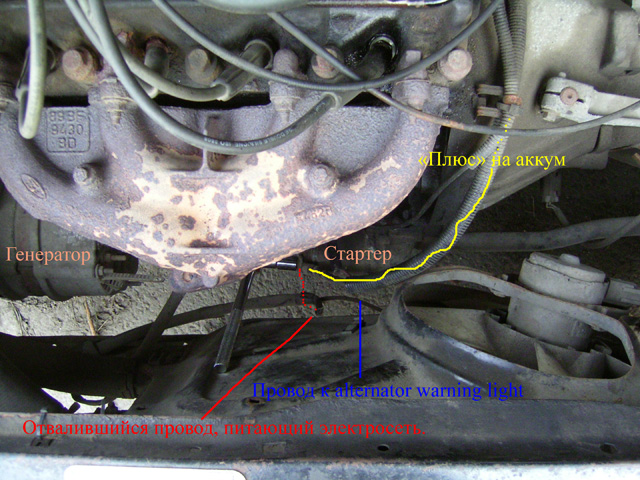

У меня же просто оказался отломлен провод генератора, который подключается к аккумулятору (на клемме стартера - так удобнее, не надо тянуть отдельный плюс) и питает сеть. Поэтому заряда и не было.
тонкий же провод, идущий на warning light, был целым, поэтому индикатор, с изображением аккумулятора, не светил после завода авто (при просто включенном зажигании, пока двигатель не крутил, она светилась - я к тому, что сама лампа исправна).
После прикручивания провода на своё место, стало работать, как надо!
Комментарий к файлу: Осмотр проводки.

Так в чем же причина трабла :?:
СообщениеДобавлено: Вс авг 17, 2008 14:51
Зарегистрирован: Вт авг 15, 2006 19:40
Сообщения: 127
Откуда: LeningraD, Петродворцовый район.
См. картинку: отвалившийся провод, питающий электросеть. Генератор, хоть и вырабатывал напряжение, но оно до аккумулятора не доходило. Вся сеть питалась только лишь от аккума, когда этот провод был оторван.
А вот провод, идущий к приборной панели, целый, поэтому лампа с изображением аккумулятора не светила при запущенном двигателе.
