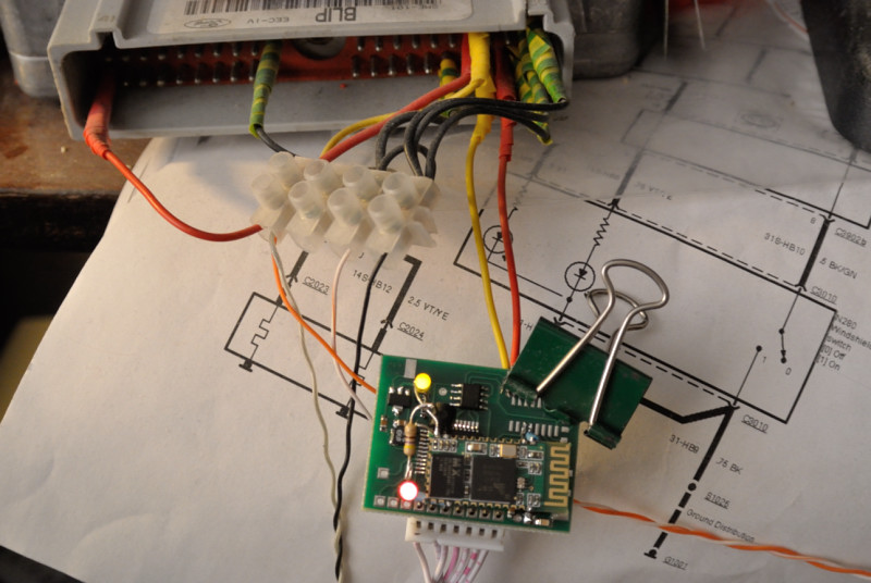

У кого есть опыт подключения к адаптеру Bluetooth модуля типа: BTM-5 ?
у меня есть :la-la:
модуль надо сначала настроить (задать скорость 38400 и имя), для этого резистор 10К с 34й ноги на питание временно припаять.
Затем можно приделывать модуль в режиме Bluetooth Serial Connection и прозрачно работать.
Вот только пришлось AlphaReader модифицировать, напихав везде задержки. Уж очень медленный синезубый компорт относительно обычного проводного. Имеются в виду задержки при открытии/закрытии порта и переинициализации с измененными настройками. Отправка команд и получение потока данных не тормозит :)
Да и, как видите, MAX232 припаивать нельзя, будет мешать обмену.

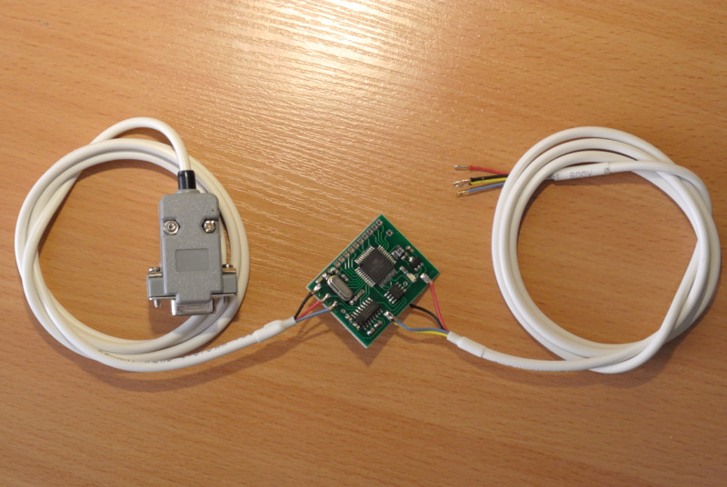

"Лайт" версия с проводами сейчас выглядит так :)
Немного поправил AlphaReader. Версия 0.91 на сайте.
Люди, отпишитесь хотя бы, работает или нет :)

Можно ли на будущее на Лайт версии нормально закрепить под хомут провода к плате?
СообщениеДобавлено: Пн мар 12, 2012 11:47
Зарегистрирован: Пн июл 17, 2006 22:42
Сообщения: 281
Откуда: Тула
remont1977
"лайт" версия на то и "лайт", что делается путём отрезания лишнего от полной версии. Делать для "лайт" отдельную плату с контактами под клеммы и т.д. дюже накладно.
Поэтому рекомендую купить такую штуку:
http://www.72pokupki.ru/prodimg/600x600 ... 050124.jpg
и засунуть туда плату с проводами :)

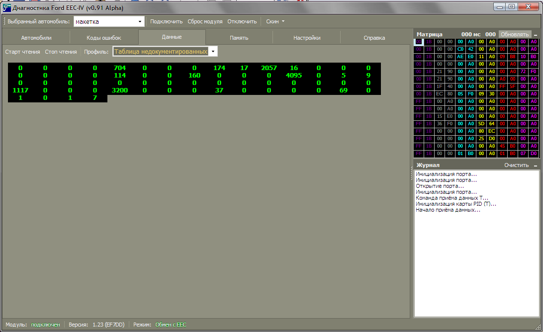

зы: готовлю версию прошивки 1.23 и AlphaReader соответствующий с функцией отображения недокументированных PID'ов. У некоторых автомобилей удаётся найти всякие интересные сигналы типа давления наддува. Будет отдельный "профиль" (или два профиля) на вкладке "данные", в котором в виде большой таблицы будут отображены значения недокументированных PID'ов. Большинство будут нулями, но некоторые будут какими-то числами, смысл значения которых предстоит угадать (как уже угадали однажды показания датчика MAF).

Все показанные ненулевые значения PIDов недокументированы и часть меняется в реальном времени.
Непаханое поле для исследований :)
