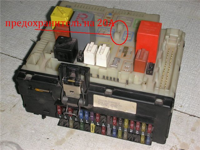

нажимаю на лентяйке кнопку двери открыть - замок жужит и сам то закрывается то открывается до тех пор пока рукой его не остановишь. завожу машину - глохнет, завожу еще раз - глохнет, причем глохнет только тогда когда замок сам рукой остановлю, а если замок остановится сам то не глохнет машина. вобщем остановился, заглушил двигатель. завожусь, замок пытается опять закрыться и не закрывается, остановил рукой и поехал - машина глохнет, на педаль газа не реагирует, мерцает подсветка приборов и подобное с электрикой. при ездетакое чувство что искра пропадала.
остановился, решил дверь вдшкой промазать - замерзла видать(а то надоело каждый раз ручку держать на двеи, еле ее открыл- примерзла к резинкам, побрызгал куда смог. сел, сразу же двери закрылись нормально и как нистранно машина поехала идеально, не глохнет и ничего не мерцает
вопос: может подобное быть от проблем с замезшим замком или искать что то еще надо другое?
СообщениеДобавлено: Чт янв 21, 2010 23:12
OHV гуру
Сообщения: 473
Привет!Да центральные замки у тебя борохлят из за мороза и не только.
Но какой то замок скорее всего коротит на массу ,или двигатель в центральном замке замёз до такой степени что для его врашения требуется много тока и при этом нехватка питания камутатора и катушки зажигания,потому что пропадает искра.
Центральные замки можно отключить на время сильных морозов вытащив предохранитель.Предохранитель находиться не с спереди где основная масса предохранителей,а сверху сборки где расположены реле. (У меня он там находиться) .Он на 20-25Ампер.Скорее всего у тебя там (жучёк,перемычка)стоит.Иначе он давно бы у тебя сгорел.
И возможно у тебя напутано в проводке.Центральные замки запитанны от одного конца с системой зажигания.Почему и пропадает искра.
В каждом центральном замке находиться по 2 диода,которые тоже могут сгореть или в лутшем случае отойти(они при монтаже просто зашёлкиваются)Из за этого может тоже быть глюки центральных замков.
Короче надо смотреть когда потеплеет.
Удачи!!!
СообщениеДобавлено: Пт янв 22, 2010 0:51
у меня когда зажигание включаешь - двери закываются. а когда ключ
вынимаешь - двери откываются. так и должно быть?
и где именно искать этот педоханитель я так и не понял - около аккума или среди тех что в салоне под рулем?
и как тогда павильно подключить центальный замок?
СообщениеДобавлено: Пт янв 22, 2010 2:58
OHV гуру
Сообщения: 473
1000092
У меня замок зажигания не связан с центральными замками дверей.И при повороте ключа зажигания замки не действуют.
У тебя машина посвежее моей.И схема соединения другая более продуманая.И центральные замки завязаны с ещё и с замком зажигания.
Работает у тебя всё правильно.
Возможно и монтажный блок предохранителей немного другой.У меня предохранитель центральных замков находиться в салоне под рулём с верхней сторны монтажного блока(смотри фото).
Замки у тебя я думаю правильно подключены.Глюки скорее всего из за мороза.
Тебе бы с со специалистом по электрики MozgoveD посоветоваться надо.
Комментарий к файлу: Предохранитель центральных замков 20А.

СообщениеДобавлено: Пт янв 22, 2010 3:33
блок вроде такой же
потеплеет посмотрим что там
