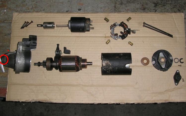

KyBbIPoKчто можно - почистить, смазать, у него в голове, к примеру, игольчатый подшипник в обойме. Полчаса жизни на промывку потратила. Еще обмотку коллектора местами лакирнула. Хотя она там вряд ли зацветет, в отличие от генератора. Еще нулевкой медяху на нем же... млин, забыла, там где щетки елозят.
Тьётка, напомни, где там подшипник... Проглядел я его, не иначе!
СообщениеДобавлено: Пн авг 10, 2009 20:31
Смари, дятька - это там, где красный кружочег. Снаружи канаффка, думаю, а как же втулку менять? присмотрелась - а это стаканчег с подшипником... его можно выбить, а потом забить обратно.

У меня там втулка вроде… Люфта не ощутил. Так же нема шайбы желтой пластмассовой, хотя стартер очень похож (по конструкции, не состоянию). Да поезжу еще, менять не входит пока в планы.
Вот намедни оторванную и неоднократно паяную клемму привязал проводом, теперь, надеюсь, не отвалится. Ты ишшо глянь, как обмотки мне вилка подрала! Эту весчь я субъективно как должен ощущать? Пока только на горячую иногда выеживается, тьфу-тьфу!
СообщениеДобавлено: Пн авг 10, 2009 21:46
Изображение У меня ободрано было так. Если прожрано меньше половины, и при этом внутри стартера сухо, имхо никак оно не должно отзываться - обдирается когда втягивающее уже отпустило, на излете. Шайба желтая пластмассовая у меня есть. А менять его даже в моем состоянии смысла не вижу, потому что и щетки и втягивающее - это мелочи.
И на моем там была медная втулка - подшипник скольжения. За счет постоянной радиальной нагрузки стенка с одной стороны стерлась почти в ноль, поэтому извлеклась легко. Хорошо на работе знакомый токарь выточил в размер латунную втулку. Щетки были в приличном состоянии, а обмотку якоря тоже прошел цапун лаком. Дольше всего промучался, высверливая закисшие пожранные коррозией винты крепления втягивающего. В общем после переборки/реставрации проверил от аккумулятора (правда без нагрузки, на полу, чтоб не убёг держал ногой) - работает! Что и требовалось.
