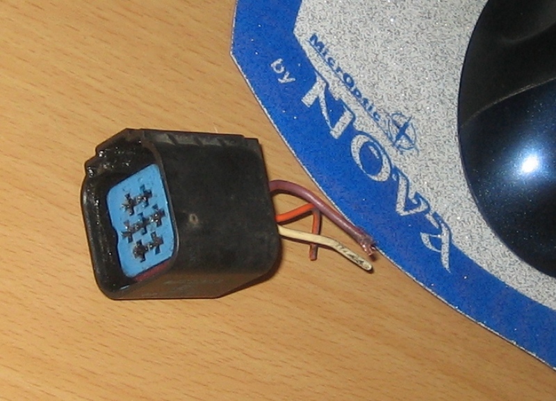

iwap это что за ВТУЛКА такая :shock:
Kashtan про нее в октябре 2008 спрашивал (в этой теме на 3-й странице) , а я летом столкнулся с тем, что язычок фиксирующий сломался, а колодка внутри сильно замученная была, да и клеммы сгнили.
img_2726_190.jpg [ 194.73 КБ | Просмотров: 4414 ]
