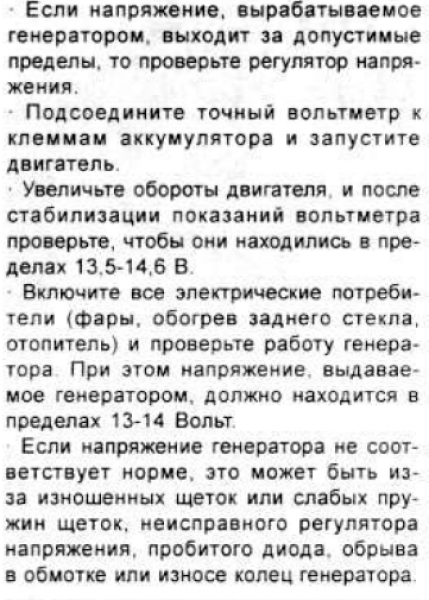

И у меня похожие проблемы со свечением лампы =), только напряжение БК показывает на ХХ ходе около 14,8, а при повышении в оборотов может доходить и до 15,6 В.
Escort `96 hatchback 1,3 карб. HCS
СообщениеДобавлено: Пн ноя 23, 2009 23:53
Это многовато ,вот почитай

Спасибо! Буду разбираться. А вообще, чем эта неисправность(повышенное напряжение) может грозить?
СообщениеДобавлено: Чт ноя 26, 2009 18:13
Закипание аккумулятора в дальнейшем выхода его из строя.
СообщениеДобавлено: Чт ноя 26, 2009 21:50
+ сгоревшие лампочки, магнитола, ЭБУ, система зажигания и пр.

В выходные поставил новый регулятор напряжения, сначала не помогло, поездил денек и все чудесным образом вернулось на свои места. Теперь напряжение не скачет. всем спасибо за советы! =)
