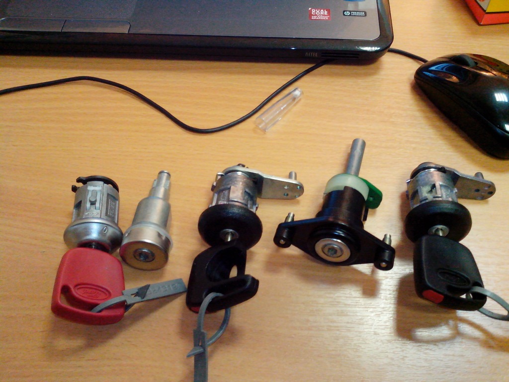

Ура, я победил жабу и купил оригинальный комплект личин и замков 1077867. Сейчас у меня есть красный мастер, которым пользуюсь, и вусмерть изношенный ключ с подсветкой. Т.е. две колбочки я в новые ключи переставлю, это понятно. А как прописать остальные колбочки, что в новых ключах? Думаю впоследствии поставить сигу с автозапуском, да и мало ли что с чипом случитсо?
Курил-курил форум, а методику прописки ключей так и не нашёл, инструкции по эксплуатации нет.

у меня вообще все хитро 2 комплекта ключей по 2 ключа. Все чипованные 2 красных 2 черных, красные от зажигания (вероятно замок был сменен) черные от дверей. На всех ключах держатели ампул красные, как узнать кто из них мастер ключ?
Goshin, если комплект замков и ключей заказывать с иммо, ключи со съемными чипами или впаяные?

В новом комплекте ключи со сменными ампулами. У родных ключей все крышечки красные, но мастер ключ сам весь красный. В новом комплекте красный мастер с красной крышечкой, черный ключ с красной крышечкой, черный ключ с подсветкой и красной крышечкой.

Да, 3 ключа, и 5 личинок: замок зажигания, 2 на двери, багажник и горловина.
Напоминаю просьбу: подскажите методику прошивки новых ключей с помощью мастер-ключа!
Комментарий к файлу: комплект личин и ключей 1077867
IMG_20130313_134218.jpg [ 207.53 КБ | Просмотров: 15605 ]
