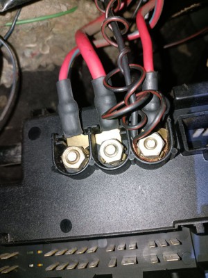

Но я попробую, может кто подскажет. Может кто-то сталкивался с таким колхозом на БРП (блок реле и предохранителей)?
Вложение:
photo1683145866-2.jpeg [ 236.33 КБ | Просмотров: 5087 ]
То есть, там на этот большой правый контакт на БРП прицеплено ещё два провода.

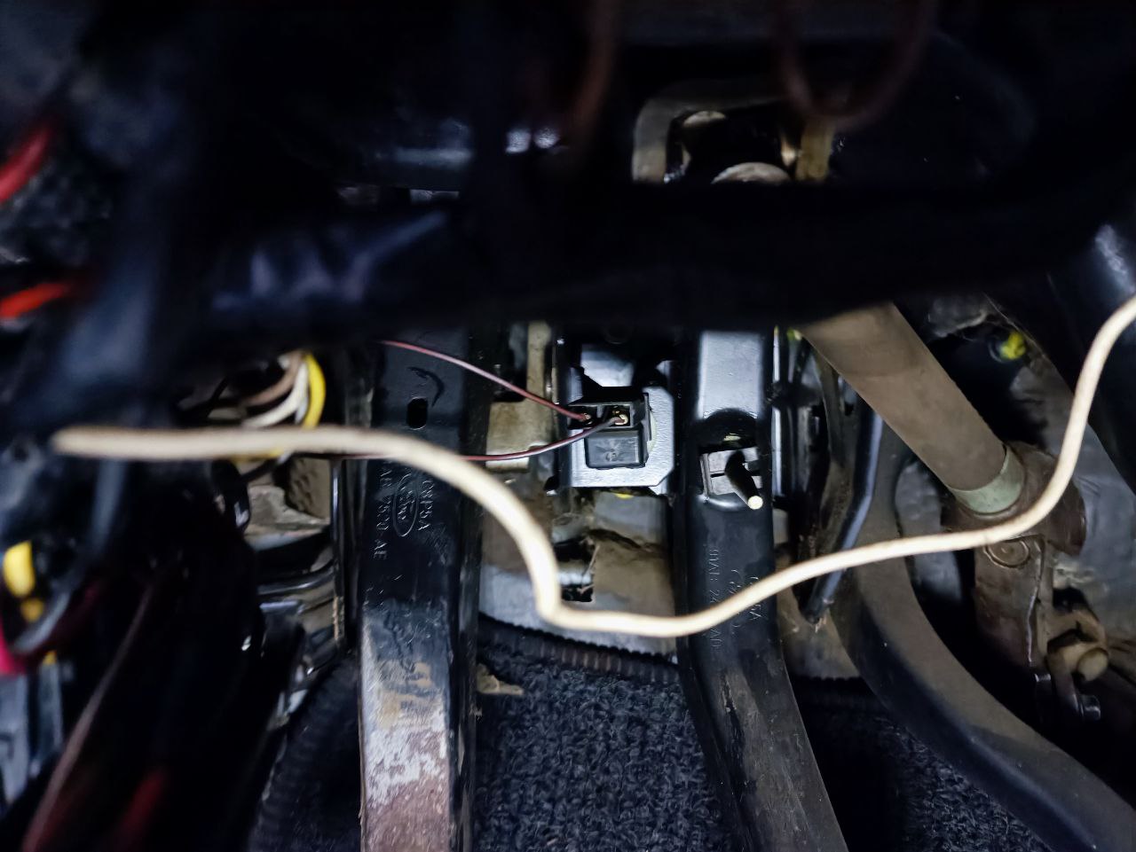

Провод, который потоньше (черный с коричневым), идет на фишку возле педали тормоза:
Вложение:
photo1700056426-1.jpeg [ 127.54 КБ | Просмотров: 5087 ]
Я так понимаю, что это выключатель стоп сигналов возле педали тормоза.
А вот провод, который потолще (черный), там идет в моторный отсек. Может есть какие-то варианты на что это провод там идет и почему это всё там так сделано?

СообщениеДобавлено: Чт ноя 16, 2023 1:45
Видимо , пропал плюс на СТОПы . Его подбросили от ближайшего места. Не захотели возится.
Я бы блок снял, открыл, сделал ревизию внутри.

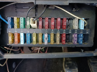

Там же кроме этого было много колхоза. Четыре сопли только на предохранители:

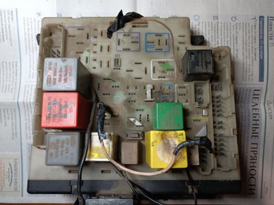

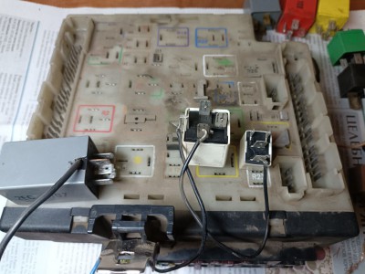

А дальше ещё интереснее:
Вложение:
photo1683318132-1.jpeg [ 200.18 КБ | Просмотров: 5075 ]
Вложение:
photo1683318132-3.jpeg [ 156.38 КБ | Просмотров: 5075 ]

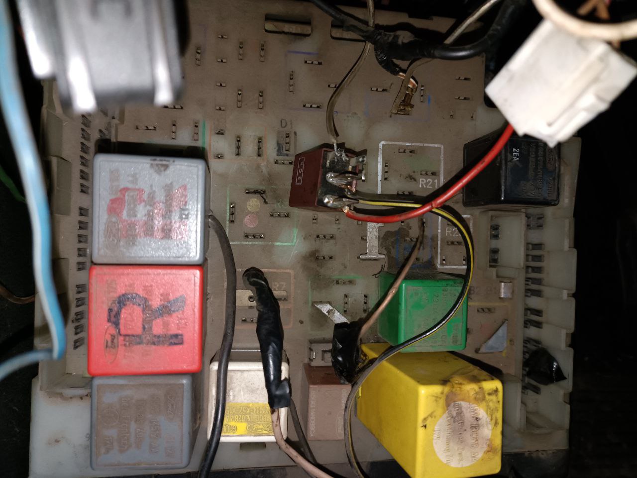

Но самое интересное это подключение реле топливного насоса:
Вложение:
photo1683145839-2.jpeg [ 158.54 КБ | Просмотров: 5075 ]
Средний провод (черный с желтым) я убрал, который на предохранитель шел. А вот те два провода, так и не получилось понять откуда они идут. Так как, на самом разъеме БРП, провода отвечающие за топливный насос, присутствуют.

Если с блоком всё ок, то зачем эти провода? Если это не сигнализация или допы какие-то, я бы всё убрал.
Снимал бы по одному, и смотрел, что меняется.
