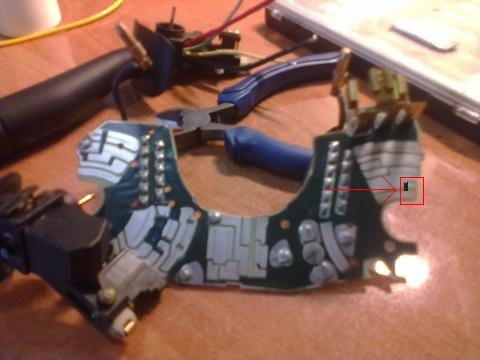

Доброго времени суток!!!я только вчера перебирал этот выключатель раз 10 наверно,но так и не помогло дальний свет так и включается. А когда разобрал последний раз просто вырезал часть контактной дорожки на плате
P.S. теперь всё очень хорошо работает и никого по ночам не слеплю!!!
Комментарий к файлу: фото с предыдущего фото отчёта!

СообщениеДобавлено: Пн авг 12, 2013 14:09
Резать печатную плату не лучший вариант.
