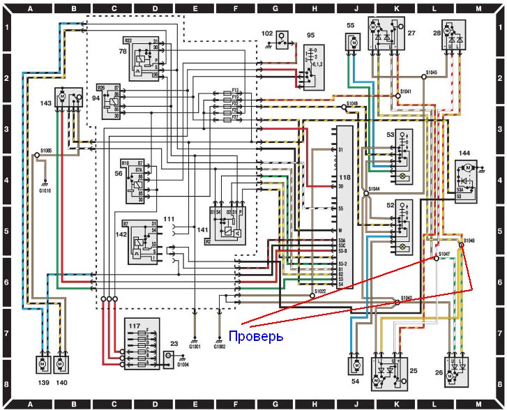

у меня такая проблемка с ц\з. от пульта сигнализации закр.\открыв. только 2 двери. водит. и правая пасажирская задняя. крест- на крест получается. 2 работают, 2 нет. хотя иногда бывает и передняя пассажирская закрывается (очень-очень редко), но не открывается 100% с пульта, только изнутри. в чем может быть причина..??
Ford Escort, хэтч; DOHC 1.8i 16V. 105 л\с 1992г.
СообщениеДобавлено: Вс дек 28, 2008 0:02
OHV гуру
Сообщения: 473
Привет!У меня подобная беда была.В схеме видно что кроме (+)и(-)все активаторы соеденены ещё двумя проводами.По этим проводам даётся команда от одного из передних активаторов к остальным, о закрытии или открытии дверей.У меня один из этих проводов был в обрыве.Я кинул провод (перемычку) вырезав старый,между активаторами,и всё заработало.Возьми тестор и прозвани эти провода . А также проверь есть ли (+)и (-) питание,на всех 4-активаторах.Я сымал обшивку дверей.Провод пришлось протаскивать под кавролином и утеплителем,от одной двери к другой.Также в каждом активаторе стоит по два диода,которые могут накрыться.Если с проводкой всё нормально,разбирай активаторы проверяй диоды,двигатель,а текже пружинки на подвижных контактах. Чесно говаря занятие нудное.Я два дня только обрыв искал.Зато теперь как пять пальцев знаю работу активатора,и схему подсоединения их между собой.Удачи!!!

Андрей06 пасибо большое, гляну на досуге!!! :D

Надо разбираться с концевиками. Должны быть в одном положении - и у водителя, и у пассажира.

У меня такая-же лабуда. Снял обшивку дверей, смазал WD-40 все механизмы, (а заедало не по детски), теперь всё гладко кроме одного: почему-то при закрытии из салона со стороны водителя замок закрывает и сразу открывает, а с пасажирской стороны из салона закрывает хорошо. И если с пасажирской стороны открывать ключём, то то-же самое - открыл и закрыл, вжик-вжик, вжик-вжик, пока дверь не откроешь и водительскую дверь за рычаг не потянешь. Но при снятом рычаге со стороны пасажира замок работает, тросик без рычага ходит прекрасно. Неужели в рычаге дело?
Смотри в этой теме чуть выше схему.Надо тебе прозвонить от одного активатора до другого эти два провода.Или кинь перемычку от одной двери к другой.Где то обрыв или плохой контакт.Если не поможет разбирай активатор и проверяй внутри контакты,может окислились.У меня пока предохранитель не вытащишь активаторы работали не переставая открывая и закрывая двери,из за этих двух проводков(обрыв был в одном)Да и ещё предохранитель на центральные замки находиться не где все предохранители в куче,а сверху блока со стороны где реле вставлены.Он там один посередине не перепутаешь.

Помогите разобраться с ЦЗ на Эскорт 98 года :crowd:
Прочитал всю тему, но нужное не нашел.
С пульта двери закрываются и сразу открываются.
Изнутри - если попытаться закрыть водительскую дверь, то срабатывает моторчик только водительское двери (дверь закрывается и сразу открывается).
Если же закрыть изнутри пассажирскую дверь, то срабатывают все моторчики, кроме водительской двери (так же запираются, но сразу отпираются).
У меня есть мысль, что где-то в двери контакт какой окислился, так как на выходных солнце пригрело и "высушило" весь салон, так что даже постоянно мокроватый коврик высох :oops: Но если же не это, то где еще трабл искать (буду разбирать на выходных) :la-la:
СообщениеДобавлено: Вт мар 17, 2009 13:45
Сообщения: 734
Откуда: Москва, ЮЗАО
Проблема в водительской двери. Снимай обшивку, проверяй все провода и электропривод замка.
Если замки сразу выщелкиваются - значит проблема в приводах.
Не знаю как ты там "прочитал всю тему" и почему "нужное не нашел" - это самое нужное обсуждается именно на этой же странице. :smile139:
+1 По токому принципу я у себя неисправность искал.
Берёшь тестер и прозваниваешь всё что описано выше.Конкретную неисправность или оборванный провод тебе здесь не кто не подскажет,не видя твоей машины.

Начал разбирать дверь, а там всего так нашпиговано, что даже не стал дальше разбирать, к тому же не было тестера ... Просто отключил эту дверь.
Дома еще Hayes полистал и нашел там таки схему ЦЗ. Вроде все понятно, но судя по всему (я в ремонте чайник и если спешу, то могу многое напороть) мне это как минимум на день работы. Так что буду летом на даче разбирать. Да и вот только на прошлой недели прикупил тестер.
