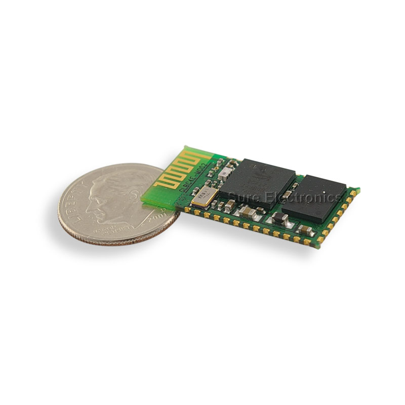

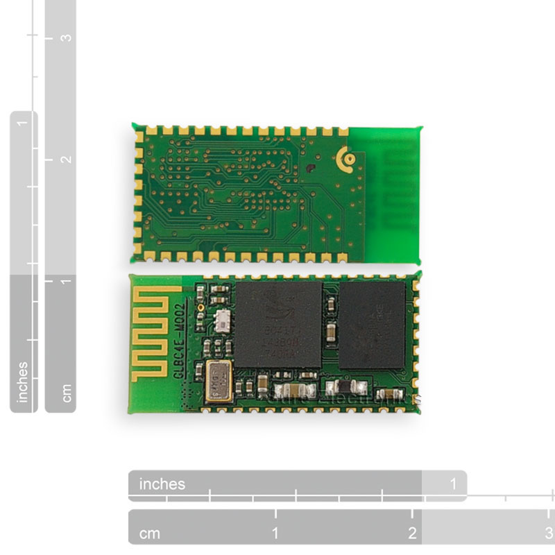

А я вот такую штуку увидел в сети.
* Bluetooth Spec v2.0+EDR Compliant
* Enhanced Data Rate (EDR) compliant with V2.0.E.2 of specification for both 2Mbps and 3Mbps modulation modes
* Class 2 type Output Power
* Full Speed Bluetooth Operation with Full Piconet Support
* Scatternet Support
* 3.3V operation
* Minimum External Components
* UART interface
* Support for 8Mbit External Flash Onboard
* Support for 802.11Co-Existence
* RoHS Compliant
18 баксов...

Пойдет?

Хм, ты вроде бы 38400 говорил скорость нужна, а тут всего 9600 всего...

Блютуз то понятно, а вот уартовская часть там похоже ущербная. Посмотри pdfы.

Блин, странно, в названии указано "UART Interface 9600", а в тексте в таблицах вроде бы 115200 упоминается.
