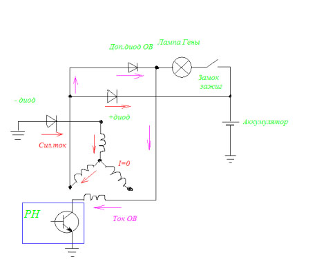

СообщениеДобавлено: Пн июл 13, 2009 3:30
Ну, во-первых, есть такая штука на форуме, как поиск. Уже про лампочку не раз говорено-переговорено.
Во-вторых, давайте будем корректно описывать замеры.
Итак, проверяем хорошие контакты массы с "-" клеммы АКБ на кузов.
Один щуп на массу(клемму) и его не убираем. Другим щупом меряем. Так всё и было?
А теперь вопросы:
1. Напряжение на "+" клемме генератора при горящей и не горящей лампе меняется?
2. Напряжение на "+" клемме генератора при разных оборотах меняется? И на сколько?
3. АКБ заряжена? Проверьте плотность электролита. 13,7 В маловато.
4. Замеры были сделаны без включенной нагрузки?
Если в электричестве разбираетесь, вот схемка в помощь. Лампа генератора тухнет, когда генератор возбуждается и начинает выдавать напряжение.

Провел еще раз замеры, в прошлый раз, действительно, был плохой контакт с массой. Вот что получилось:
При негорящей лампе:
Напряжение на "+" клемме генератора: 14,5 В
Напряжение на проводе, идущем к лампе: 14,5 В
При горящей лампе:
Напряжение на "+" клемме генератора: 14,2 В
Напряжение на проводе, идущем к лампе: 11,7 В
Измерения были сделаны без нагрузки. Под нагрузкой и на разных оборотах яркость свечения лампы не меняется, напряжение еще померяю.

СообщениеДобавлено: Ср июл 22, 2009 0:45
Напруга зярядки в норме.
Проверял контакт таблетки и корпуса генератора, без окислов?
Если да, есть возможность поставить другую таблетку и посмотреть, как поведет себя лампочка?
В общем, по-любому, твоя беда в появляющейся массе от РН-голубой провод-лампочка генератора. Изоляция на голубом проводе нигде не перетерлась?
