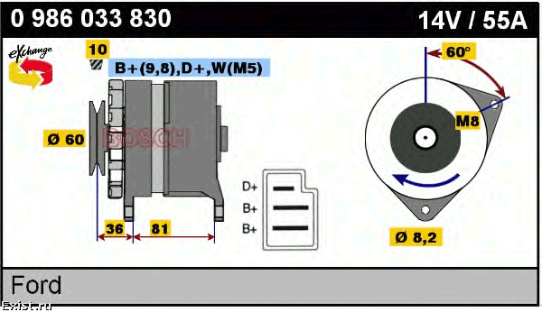

СообщениеДобавлено: Ср мар 28, 2007 13:13
Сообщения: 1150
Откуда: Город на Неве
ваобще должен подходить...
у меня такой как на картинке.
fullimg.jpg [ 144.87 КБ | Просмотров: 5560 ]
55А при V=2 л ???
Дохловат гена, однако...
Удачи! :wink:
