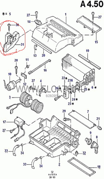

Добраться до моторчмка просто жесть. Автос с кондиционером поэтому там гемора до х.......... Вчера пытался разобрать 2,5 часа ковырял, так и не смог. Зато обнаружил откуда идёт щелчок при включении вентилятора - слева от корпуса вентилятора прикручена непонятная пластмассовая херовина непонятной формы к которой идут 2 резиновых шланжика (вставляются с верху и с боку) а также фишка с 2 проводами, и вот там то внутри всего это и щелкает когда врубаеш вентилятор. Так и непонял что это за хрень! Вот оно на рисунке отмечено красным.!!!

А-а-а-а-а.. с кондеем это да. Это она самая. :???: Предупреждать надо. :roll: А щёдкает вакуумный клапан, тогда может мотор и не при чём, может на нём питания вообще нет. До выводов проводки из коробки испарителя тоже не добраться ? ::thinking::

Сообщения: 1021
Балластное сопротивление под № 14 от него идёт провод на мотор. Проверить наличие напряжения ( при включенном зажигании и обдуве ессно ) на нём. Для проверки снять пластиковую крышечку.

Можно добраться до хрени №14, она откручивается (а под ней какие-то пружинки прикреплены, а сверху 2 фишки одна с одни проводом, другая с тремя, но так и не понял для чего) и там немного виден вентилятор! больше подлезть некуда!

Это и есть блок доп. сопротивлений. Единичный провод (Г-образный коннектор) на мотор запитать от +12, если не закрутится - либо масса дохлая, либо мотору кирдык.
