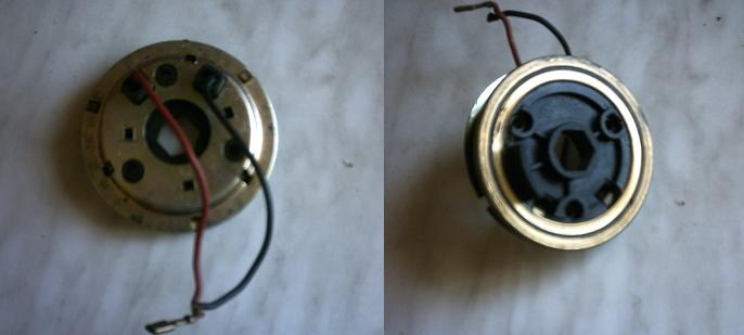

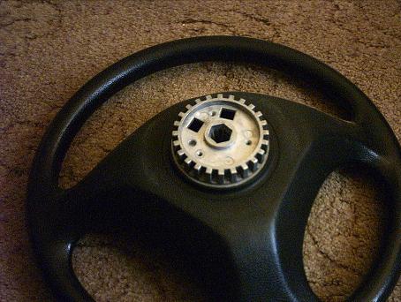

Други, кто-то может выложить фотку тыльной стороны рулевого колеса? Вчера пробовал перебрать рулевой переключатель, проблема моргания светом при включенных поворотниках не исчезла, буду покупать б/у переключатель. Но вопрос не в этом.
Из переключателя торчат 2 подпружиненных контакта. С чем они должны контачить ? С рулевым колесом? У меня на тыльной стороне рулевого колеса какая-то пожеванная пластмасска, которая не достает до корпуса подрулевых переключателей. Увидеть бы, как этот узел должен выглядеть в оригинале...
Ford Orion 1.4 CFI (F6F) '92
СообщениеДобавлено: Пн июл 30, 2012 13:41
Сообщения: 1132
У меня дома в сарае валяется такой от предыдущей машинки - 1993г.
Приду домой, достану посмотрю, о чем речь. По-моему, эти контакты елозят по рулю, передавая напряжение на кнопку сигнала. На самом руле, кажется, есть два кольца, взаимодействующие с этими контактами.
Глаза боятся - руки делают...
СообщениеДобавлено: Пн июл 30, 2012 14:15
Зарегистрирован: Чт дек 31, 2009 1:05
Сообщения: 11
Во блин! У меня клаксон не работает, я разобрал кнопку, там естественно, никаких проводов нет. А если те 2 контакта должны елозить по рулевому, то это печально, поскольку у меня зазор между установленным подрулевым переключателем и рулевым колесом - сантиметра полтора. Получается, у меня на тыльной стороне не хватает какой-то детали. которая бы выбрала этот зазор.
Кто может, киньте фотку тыльной стороны рулевого колеса.
СообщениеДобавлено: Пн июл 30, 2012 16:48
Сообщения: 1132
Фотки руля сзади и фигнюшки с контактными дорожками. Она садится на шестигранной оси руля, а провода идут к контакту на бибике. (Руль был без подушки, простой)
Провода идут в те две прямоуголные дырочки на руле.
Эти полтора сантиметра - и есть как раз отсутствующая фигнюшка.

Sergio58, спасибо огромное!
Блин ахренеть можно! вот почему у меня не пашет клаксон и не отщелкивается поворотник при возврате руля... у меня этой детали просто нет. Насколько криворукие бывают хозяева машин. Купил 2 недели назад Ориона и довожу до ума после предхоза, мудила сказочного. Где теперь искать эту детальку... в каталогах нету.
