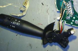

можно поменять только вот этот узел . отпаять мой и припаять новый.
Можно...если он рабочий...
Крутилку то снимал? Ну и чё там с контактами? А обрывов в проводах нет?

MozgoveD писал(а):
Снимал . Контакты живы . Провода незнаю... проверить нечем .

В общем то история продолжилась сегодня .
Снял его еще раз. Разобрал стрекозу , где свет. Все контакты почистил . И о чудо начали работать габариты . Но ни как ни хотит работать ближний свет.
Так вот вопрос . А где может стоять релюха ближнего света ( если такая вообще есть ) ?
Есть. В блоке реле. Но ИМХО оно в данном случае непричем.

а где же тогда искать то ? ::thinking::

Человек, который не желает осваивать измерительные приборы и при этом пытается "чинить" электрику - обречен менять полмашины.

А я понятия не имею, 1) модификаций куча 2) у меня подобное было только на арионе, а на близнеце вашего аппарата не случалось.
И - ДА, я бы пошла тыкать тестером по схеме.
СообщениеДобавлено: Вс фев 06, 2011 16:32
Берете схему проводки рядом со стрекозой, пинцет, и смотрите - если соединить контакты пинцетом так, чтоб было как при включенном ближнем-дальнем - заработает или нет?

У меня было замыкание в правой фаре . по этому и спрашиваю где реле ближнего света !

Не знаю, но думаю, что в блоке предов. У меня не ломалось :lol: блок предов со своей кучей релюх находится в мк7 над левой ногой водителя. Но я на всякий случай перед съемом блока перемкнула бы стрекозу. Это проще и быстрее, чем снимать блок.

проще конечно просто отпаять эту несчастную стрекозу и припоять другую !!!
