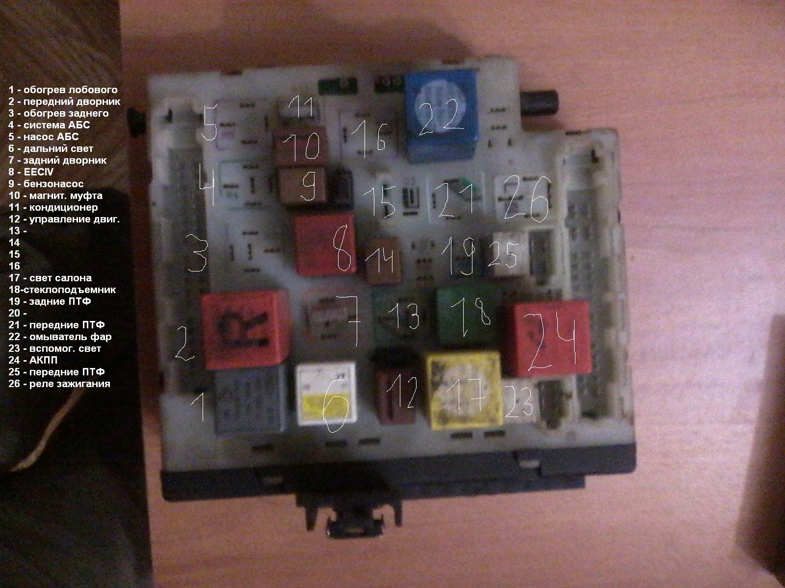

Достаточно одного отличия - это разъем под реле R5 - включение насоса АБС, к топливному насосу никакого отношения не имеет...

Блиииииииииииинннннн во я лапоть, не туда смотрю..... Сорри товарищи, буду еще проверять.

Это "кубик" тут два варианта расположения выводов, если "углом" то только фордовское реле ( такие же, как и остальные на фото , зелёное, серое , красное низкое ) если же крест - накрест - то хоть ТАЗовское.

Реле АКПП (24), передние ПТФ(25), омыватель фар(22), кондиционер, магнитная муфта (10) можно смело снимать?

Если всего этого нет ( или было, но уже не работат) то да.

Я смотрю, отсутствуют реле стартера R 26 (черное) и вентилятора отопителя R11. Они что, напрямую подключены?

R26 снято просто, а R11 перемычка стоит

Реле на стартер стоит только на машинах с автоматом ( вариатором ) чтобы иметь возможность блокироквки запуска поположению селектора. А про реле на вентилятор отопителя вообще первый раз слышу. :(

То, что стоит на машинах с автоматами - R24 - реле блокировки включения стартера на автомобилях с АКП (желтое).
А вместо реле вентилятора, действительно, очень часто стоит штатная перемычка.

Насчёт "желтого". Цвет корпуса значения не имеет. Все обычные четырёхвыводные реле одинаковы, и могут отличаться только расположением контактов. А так хоть красное, хоть чёрное, хоть зеленое... на старых фордах были и аллюминиевые крышки вообще. Пятивыводные все имеют стандартную ВАЗовского - опелевско = ваговскую цоколевку. Так же как и четырехвыводные на относительно свежих Фордах. А вот более старые могут иметь собственную фордовскую цоколевку.
Вот у человека нашёл подобные реле на GM, с американцами - то я мало сталкивался, а на Опелях не припомню таких, хотя вот у него Омега.... :-( Но смысл тот же самый. http://www.drive2.ru/cars/opel/omega/om ... l/1514862/
Зелёные - контакты ( "30" и "87" ) красные - обмотка ( "85" и "86" ).

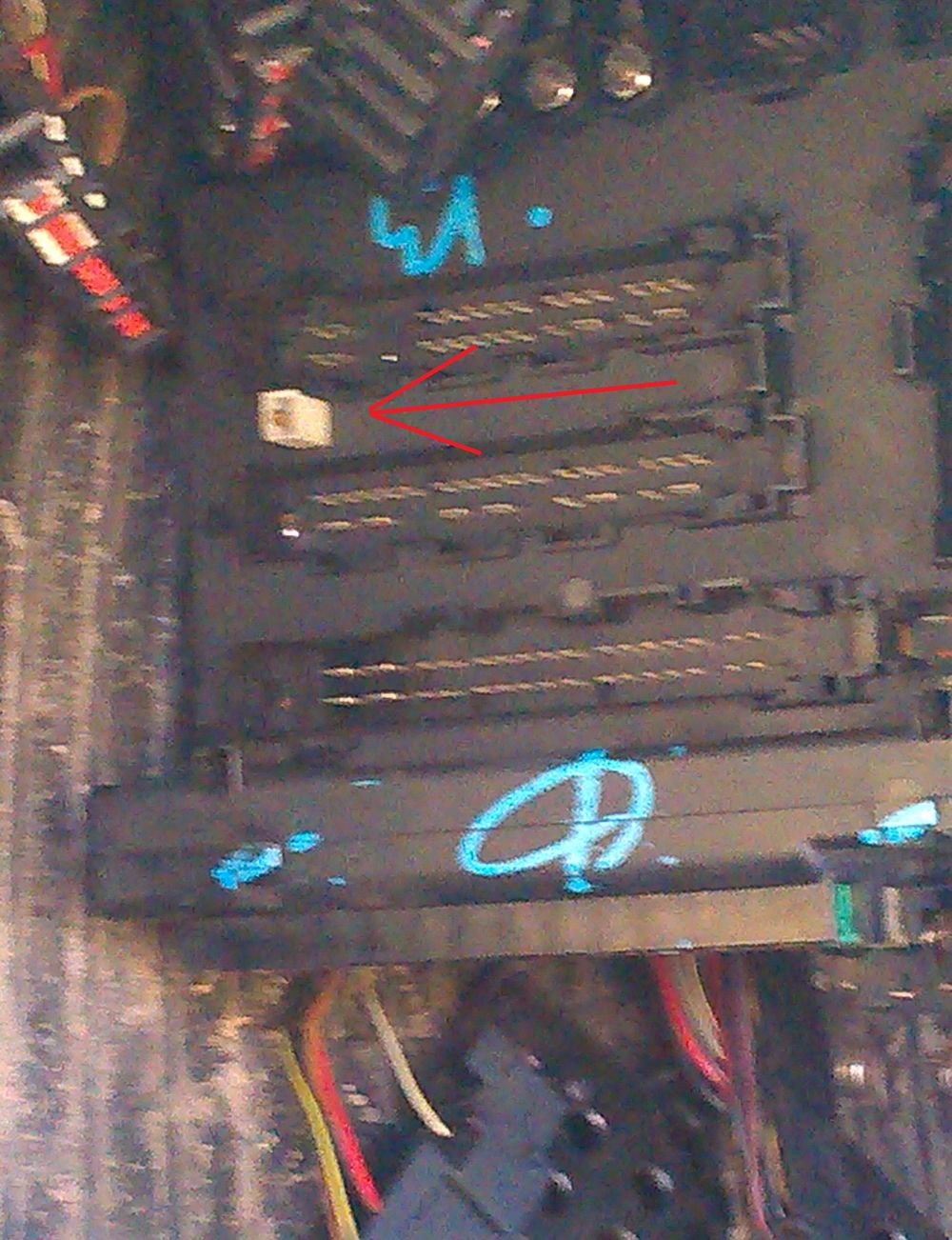

подскажите что за разьем снизу блока

3 провода там?

Нет, только один. Белое - это одноконтактная фишка. У меня на старой машинке этот разъем не использовался...

в ТИСе искать
