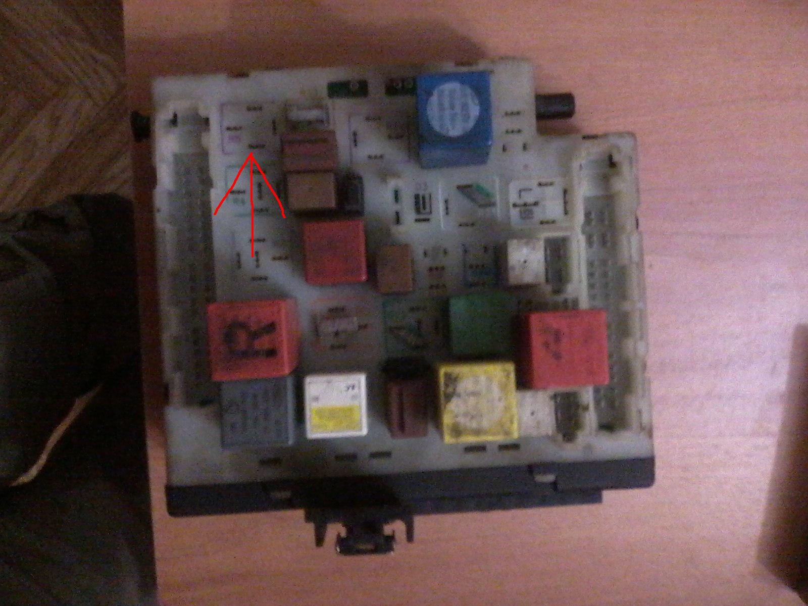

Маленькое прямоугольное что ли ? В любом лабазе рублей за 100 - 150, хоть наше от Калины - Приоры.
СообщениеДобавлено: Чт окт 24, 2013 22:46
Сообщения: 1805
Маленькое прямоугольное за 150 рублей НИ О ЧЕМ НЕ ГОВОРИТ. Там таких реле штук 50. Нужен номер или полное название

Какая нафиг разница ? Реле ( если не имеют электроники внутри ) фактически одинаковые. Эти "мелкие" вообще одинаковы, 4 контакта, контакты нормально разомкнуты. Вот на "кубиках" надо смотреть расположение контактов, у Форда было "модно" делать контакты и обмотку не "крест - накрест", как обычно, а "уголками". А мелочь стандартная. Я на Фокус реле дворников ( там их два ) в ВАЗовском магазине брал, и на Рено.
СообщениеДобавлено: Чт окт 24, 2013 23:20
Сообщения: 1805
Откуда я знаю какое-то там реле должно стоять, если у меня его нет. Мне нужен каталожный номер

"Опять двадцать пять за рыбу деньги!" (С) Место посадочное под реле имеется ? Какое туда может влезть понятно ? Маленькое или большое ? Какие ещё вопросы ?

На Вашем фото в параллельной теме на блоке уже стоит такое реле. Сначала его проверьте, может, оно рабочее.
А по каталогу реле топливного насоса для машины этих лет 6149339.
Подходят также 6153497, 6184475, 7320414 и многие другие.

На фото у меня это место под реле пустое.
6153497 - 1000 рублей
6184475 - 1500 рублей
7320414 - совсем другое реле, совсем другое расположение ног.

Совсем таки нет как раз то, что надо... и цена съедобная...
Комментарий к файлу: Ваше фото, и на нем реле

Эти мелкие реле все взаимозаменяемы. Более того, сейчас у нас такие тоже делают и продают, на 4 и 5 ног. Я на Фокус брал и на Рено в ТАЗовском магазине. Зачем делать проблему из ничего ? "партнамберы", стоимость....

Картинку в каталоге откройте и посмотрите, РЕЛЕ - РАЗНЫЕ.

ЧЕМ ? Два контакта обмотки два контакта "контакта" . Что там разного ? На фото два вида этих реле, один с выступом под фиксатор, другой без. Единственнные реле, которые так просто не заменишь, это реле с электроникой внутри ( пауза дворников, таймер заднего дворника, таймер стеклобогрева и т.п. ) всё остальное - решаемо.

Вот смотрим на разъем и на фото в предыдущем посте, найдите 10 отличий.
