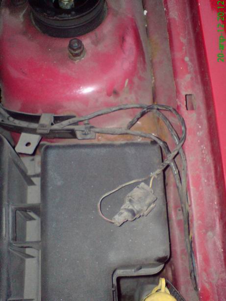

СообщениеДобавлено: Ср апр 25, 2012 1:27
что может быть за разъем?? живет за воздуханом

Митяй писал(а):
а это что за разъём?левое крыло,возле стойки
это для принудительного запуска вентилятора радиатора. состыкуй эти 2 разема и включи зажигание, вентилятор должен работать

udut писал(а):
Пока тему читала, собиралась написать, что это такое. :love: Меня опередили :crowd: :lol:
Я-то проверила в своё время, что это, решив, что чем бы оно ни было, Эскорт от этого не взорвётся )))

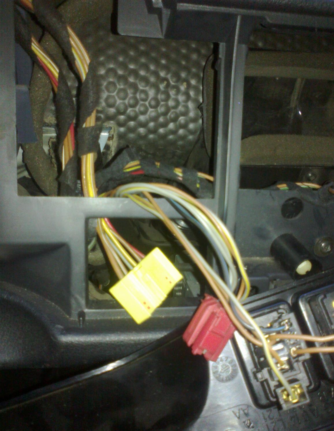

СообщениеДобавлено: Ср июл 04, 2012 23:20
Сообщения: 1805
вот желтый
03072012224.jpg [ 208.6 КБ | Просмотров: 15265 ]

 Заголовок сообщения: Re: Что это за разъем?
СообщениеДобавлено: Чт июл 05, 2012 0:10
Сообщения: 289
Откуда: Беларусь Новополоцк
По ТИСу,это разъём на магнитолу.
СообщениеДобавлено: Чт июл 05, 2012 13:30
Сообщения: 584
точно на магнитолу... У меня даже где то переходник есть с такого разъема ::thinking::

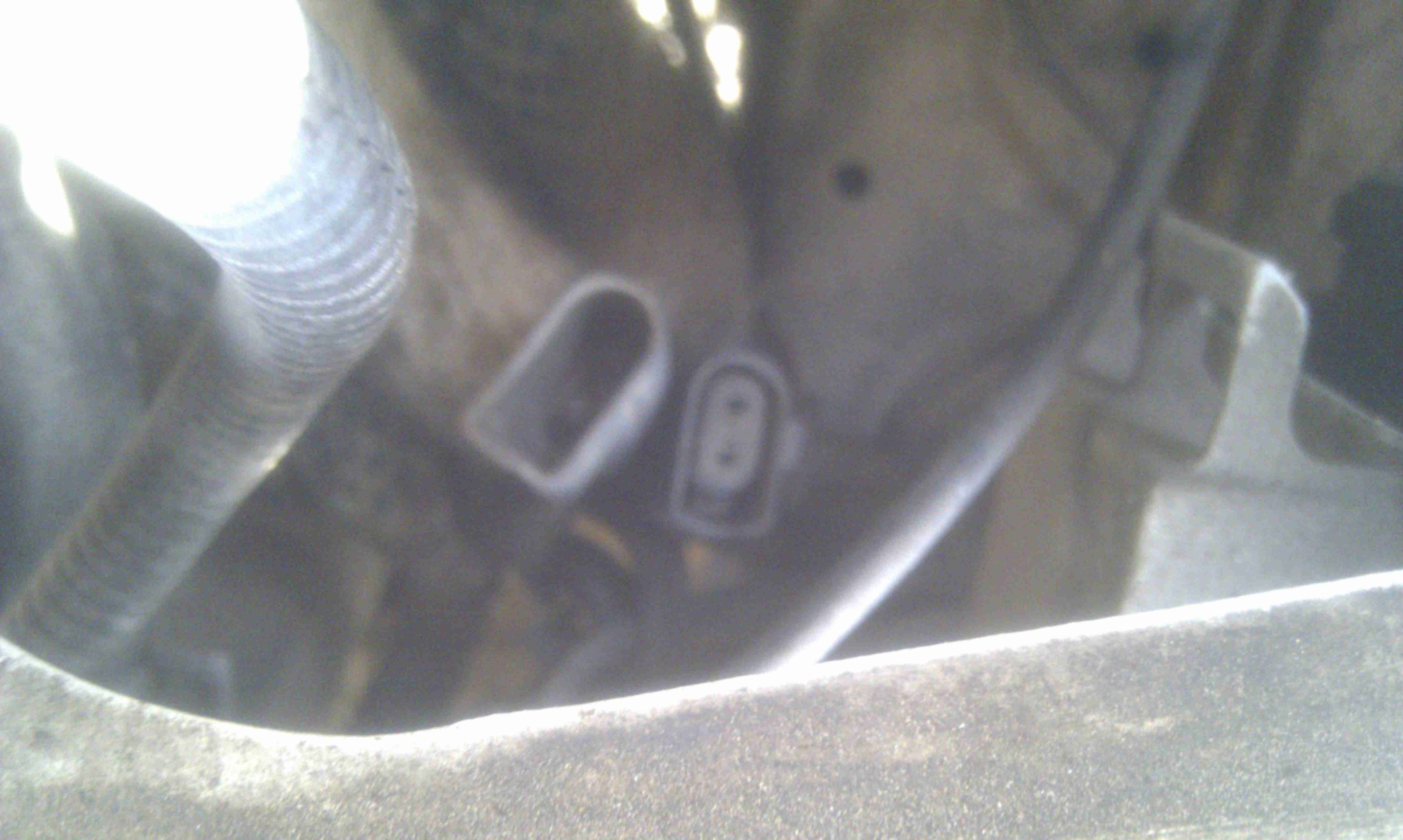

Это то же самое? Находится под заборником от решетки радиатора к воздушному фильтру.

 Заголовок сообщения: Подскажите что за разъем???
СообщениеДобавлено: Вт ноя 13, 2012 11:58
Зарегистрирован: Пн янв 07, 2008 12:35
Сообщения: 9
Откуда: Калуга
Подскажите пожалуйста что за разъем???
Идет жгут в с пятью проводами, 2 провода подключены к датчику включения вентелятора в районе термостата, 1 провод к датчику температуры на головке блока тоже в районе теростата, а два провода коричнево-белый и коричневый с двух пиновой фишкой просто болтаеться. Куда он подключаеться? И с какого датчика идет сигнал о температуре двигателя в мозги??

 Заголовок сообщения: Re: Подскажите что за разъем???
СообщениеДобавлено: Вт ноя 13, 2012 13:16
Сообщения: 1132
Судя по схеме, это фишка датчика температуры на панель приборов.
На корпусе термостата стоят 2 датчика температуры (во всяком случае, у меня так), верхний - на мозги, нижний - на стрелку.
